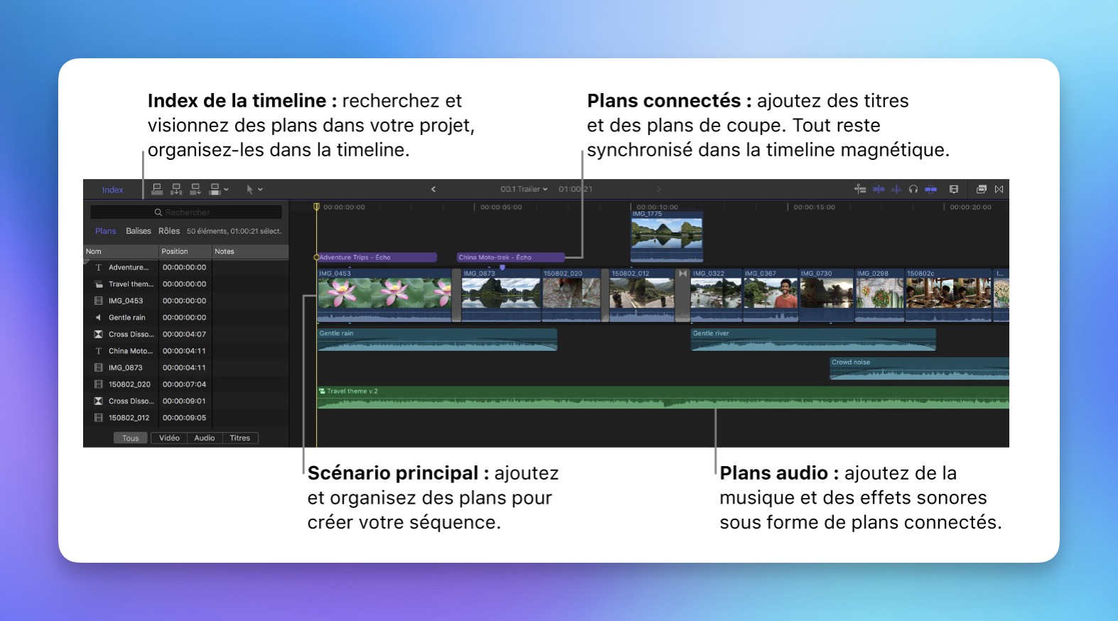

    Concernant ta question, j'ai un peu de mal à comprendre. En effet, FCP X ne comporte pas plusieurs pistes, mais une piste de base nommée scénario principal composé de plans sur lesquels on peut connecter ce que l'on souhaite.
    Comme montré dans l'aide, rubrique Montage de votre projet/Introduction au montage.

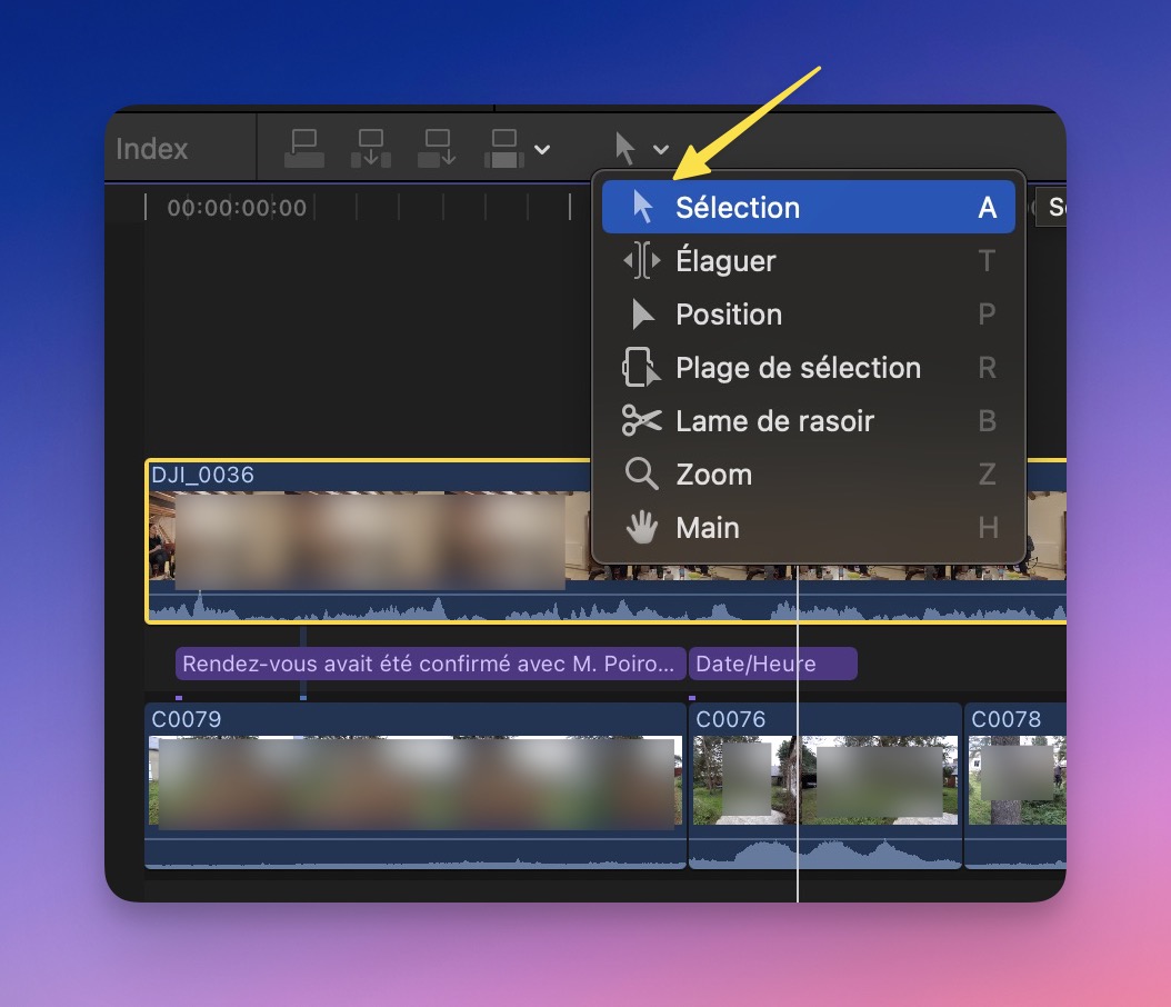

    Commence par quitter le mode Elagage de la souris pour passer en mode Sélection :
    Positionne toi sur le début du plan, la présentation de la souris va changer pour te permettre de glisser la bordure vers la droite sans toucher bien sûr aux plans inférieurs.
    Il existe d'autres façons plus rapides de procéder que le glissement que je t'invite à découvrir dans l'aide, rubrique Montage de votre Projet/Coupe et Elagage des plans.
