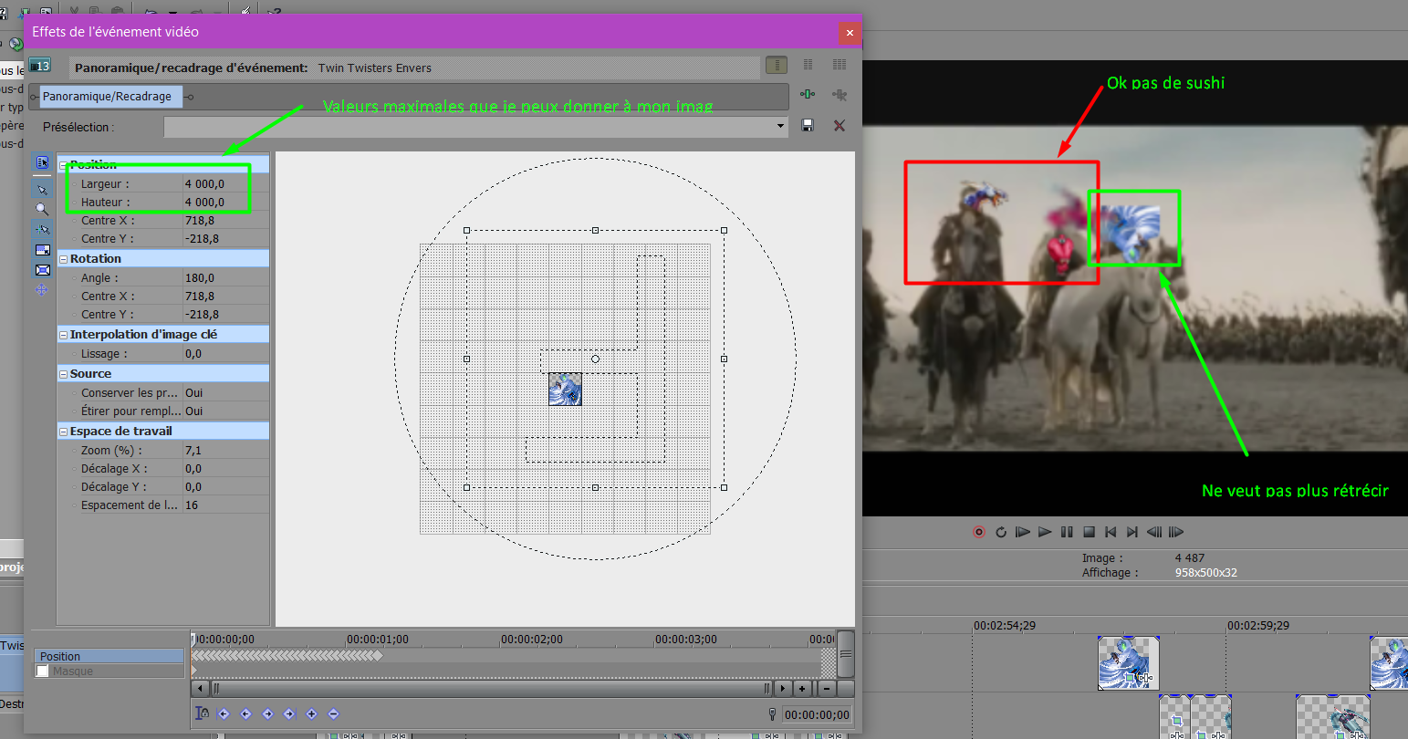

    J'ai un petit souci de rétrécissement d'image que je souhaite incruster sur une vidéo. J'ai fait une capture d'écran qui résume pas mal ma situation, une image vaut mieux que 1000 mots:
    Screenshot by Lightshot
    Je tiens à ajouter que la valeur "bloquée" de 4000. Même manuellement, ça se met automatiquement à 4000 et c'est la seule image pour laquelle ce problème se pose. Si quelqu'un a une idée de comment éclairer ma lanterne, ça serait top =D

    Peut être est-ce dû a la taille de l'image d'origine.

    En complément de mon succint message, J'ai constaté qu'avec une image de 400 x 400 le max était d'environ 3200 et avec une image de 1920 x 1080, le max était supérieur à 10 000 (ne me souviens pas du chiffre exact).

    D'accord, donc ça viendrait de mon image qui est trop.... Petite ? Faudrait donc que je refasse mon PNG avec une plus grande superficie sur le quadrillage de fond ? ( désolé de mon vocabulaire de gros débutant, j'essaye de me faire comprendre du mieux que je peux ^^" )

    C'est ce que je constate, mais je n'ai pas poussé plus loin. Essaie de vérifier de ton côté.

    Je ne suis pas un expert mais il me semble que "Conserver les proportions" et "Étirer pour remplir", toutes deux cochées, soient contradictoires.
    En outre la fonction "Etirer" me semble également contradictoire avec une diminution de taille.
    La taille cible est carrée (4000x4000) alors que l'original semble rectangulaire donc contraire à la conservation des proportions.
    Mais je ne connais pas ce logiciel.
    Je ne comprends pas très bien le but de l'opération qui semble consister à réduire une toute petite fraction de l'image originale : ce sera microscopique et très pixelisé.

    J'utiliserais une combinaison de recadrage/panoramique avec mouvement de piste.
