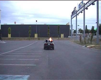

    y a t'il quelqu'un qui puisse me faire une trainée de flamme le la taille d'un pneu que je dupliquerai pour le deuxieme pneu sous 3dsmax et sous fond transparent
    merci
    ps : voici une image de la voiture juste avant qu'elle ne parte dans le futur

    désolé mais beaucoup trop de boulot pour te le faire...
    mais telecharge la version d'essai de combustion...
    ensuite pour ce faire:
    tu crée un nouveau workspace en mode !!! composite !!!,de la taille, de et de la longueur de ta vidéo,
    tu importes ton fichier vidéo, tu click droit sur le calque de ta video,
    tu fais add operator, particles, et la tu as une librairie qui s'ouvre sur ton panneau de controle...
    avec l'outil point ( onglet a gauche de "workspace"...) tu crée ton emetteur de particule...
    tu clicks sur emitter, la tu as tous les parametres qui te seront utiles...
    tu click sur animate, grace a cette option toutes les actions que tu feras seront enregistrées (n'oublies pas d'avancer dans la timeline a chaque fois !!!)
    tu joues un peu sur le nombre de particules, sur leur longévité, sur leur gravité, leur opacité, leur inclinaison...etc...
    j'espere t'avoir un peu aiguillé, je ne connais pas le logiciel super bien, mais je crois que ce sont les grandes lignes de ce que tu as a faire pour arriver au resultat que tu escomptes...
    en plus si c'est un plan fixe tu n'auras donc aucun à le faire, je pense que la difficulté vient quand tu as un mouvement de caméra, ou que tu as des objets qui croisent ta route, mais la je vois pas trop d'obstacles a la bonne marche de ton compositing...
    bonne journée...
    k.

    Salut. Tu peux aussi, comme pour certain plan de l'original, filmer sur fond noir tes trainées de flamme (avec un combustible à essayer) et l'incruster sur ta vidéo.
    Attention à ton angle de prise de vue.
    En faisant un cache sous after tu peux les faire apparaitre à la suite de ta voiture.
