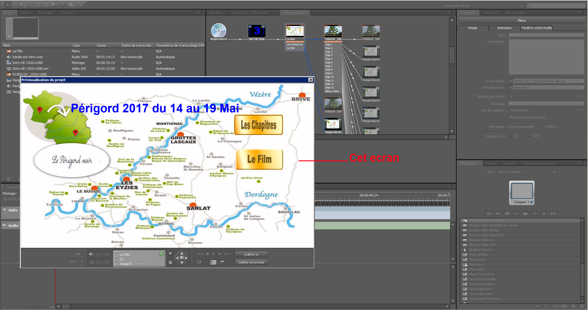

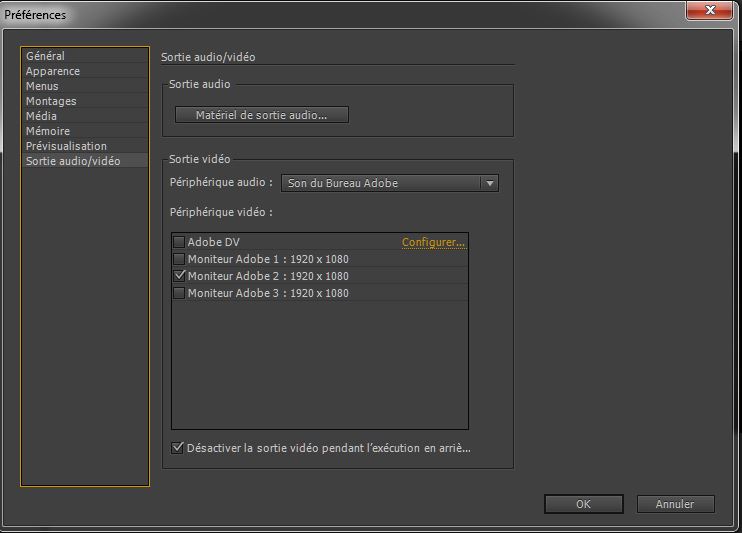

    Ceux qui ont utilisés Liquid ont surement utilisé la sortie sur écran déporté, moi j'utilise la 2eme sortie de ma carte vidéo en HDMI pour visionner sur un TV HD, je peux donc contrôler en grand écran mon montage.
    Est ce qu'il est possible de visionner l’écran de preview de CS4 lors de la demande de "prévisualisation" sur mon TV en plein écran? je ne veux pas un écran déporté de Windows car ça ne me mets pas l’écran que je veux en plein.(Voir fichier joint)

    C'est possible dans les préférences : Sortie Audio/vidéo
    (mais je ne le souviens pas si c'était disponiible dans la version CS4)
