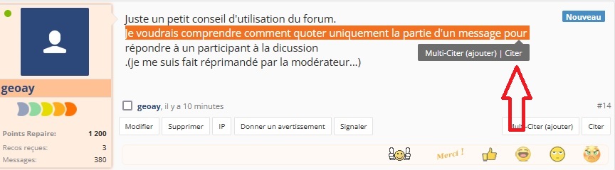

    Avec l'image

    C'est volontaire par BMD, c'est par "Design". j'en avait déjà fait part dans un autre fil ouvert par Guilerep. De mémoire, autour de l'usage d'un écran 4K ou UHD pour remplacer un écran HD connecté à sa carte graphique.
    On en revient toujours au verrouillage pour inciter à acheter une carte BMD.:)

    Merci, ça marche ! :bravo:
