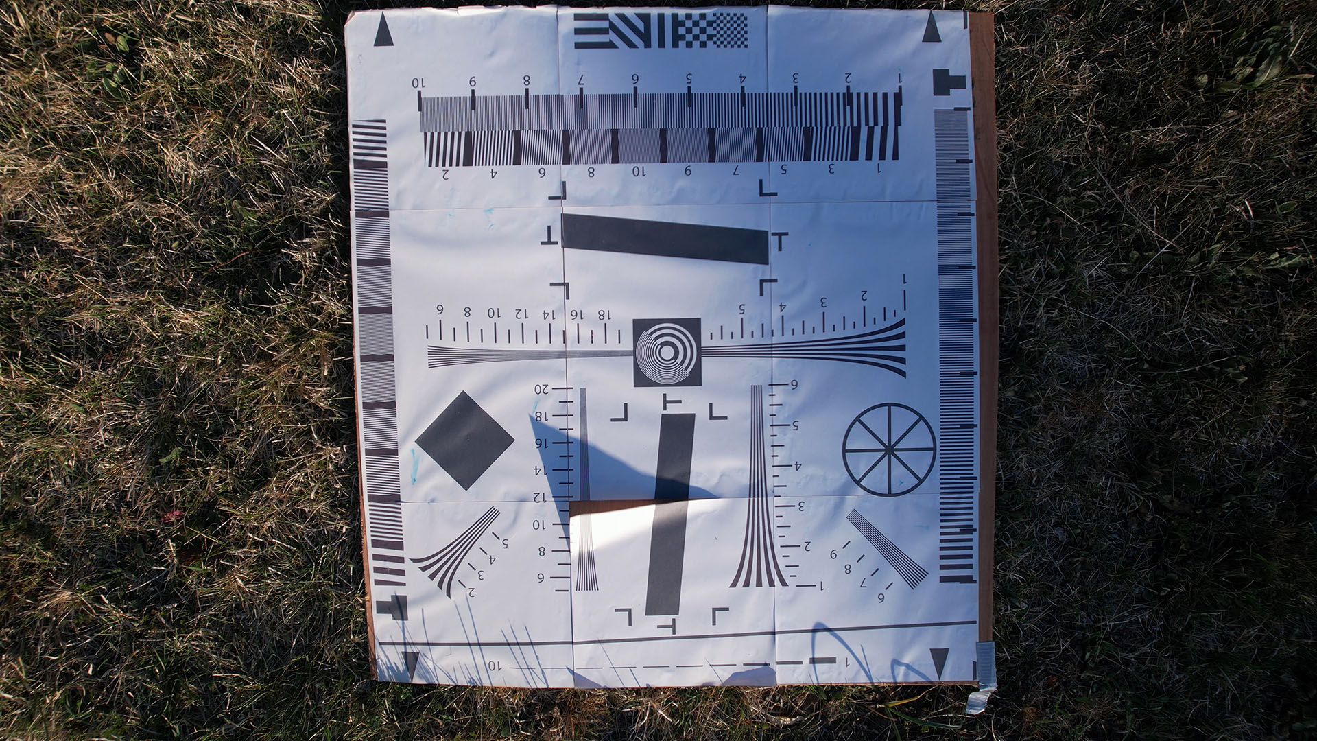

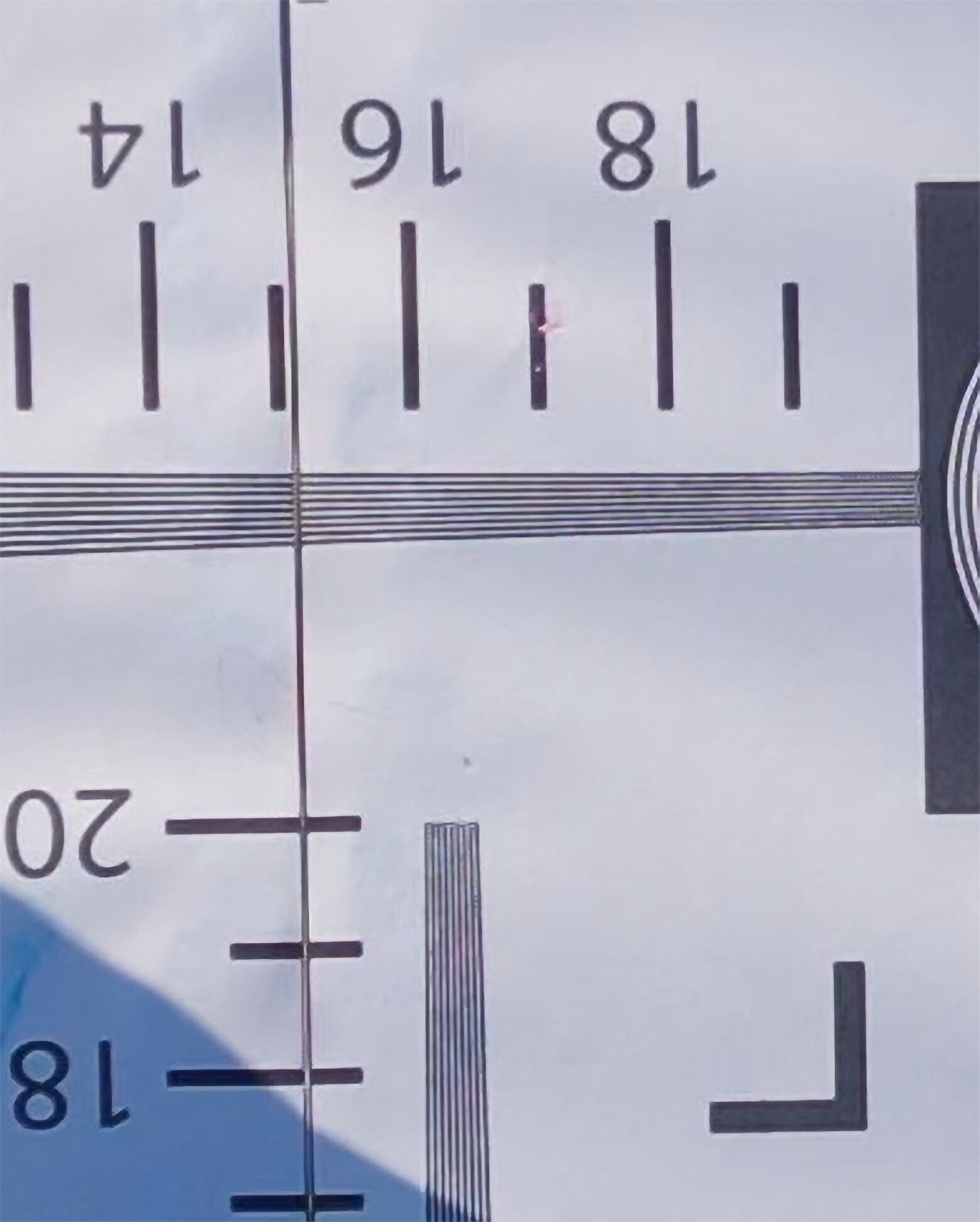

    Résolution du Air2S:
    photo d'écran entière (je suis un peu loin des repères donc ça doit être encore meilleur de plus près)
    détail à 400%
    les 2000 lignes sont dépassés !!!

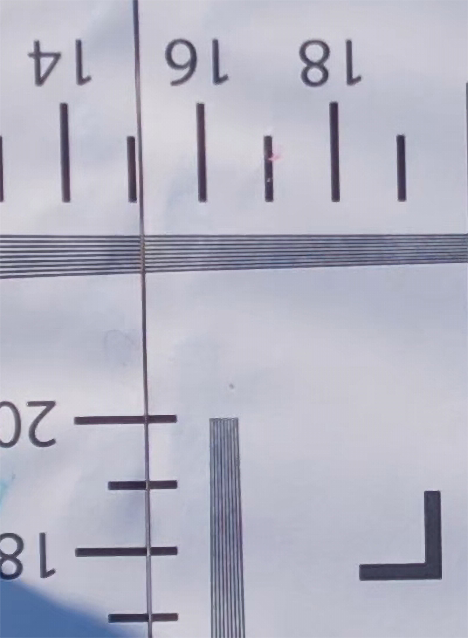

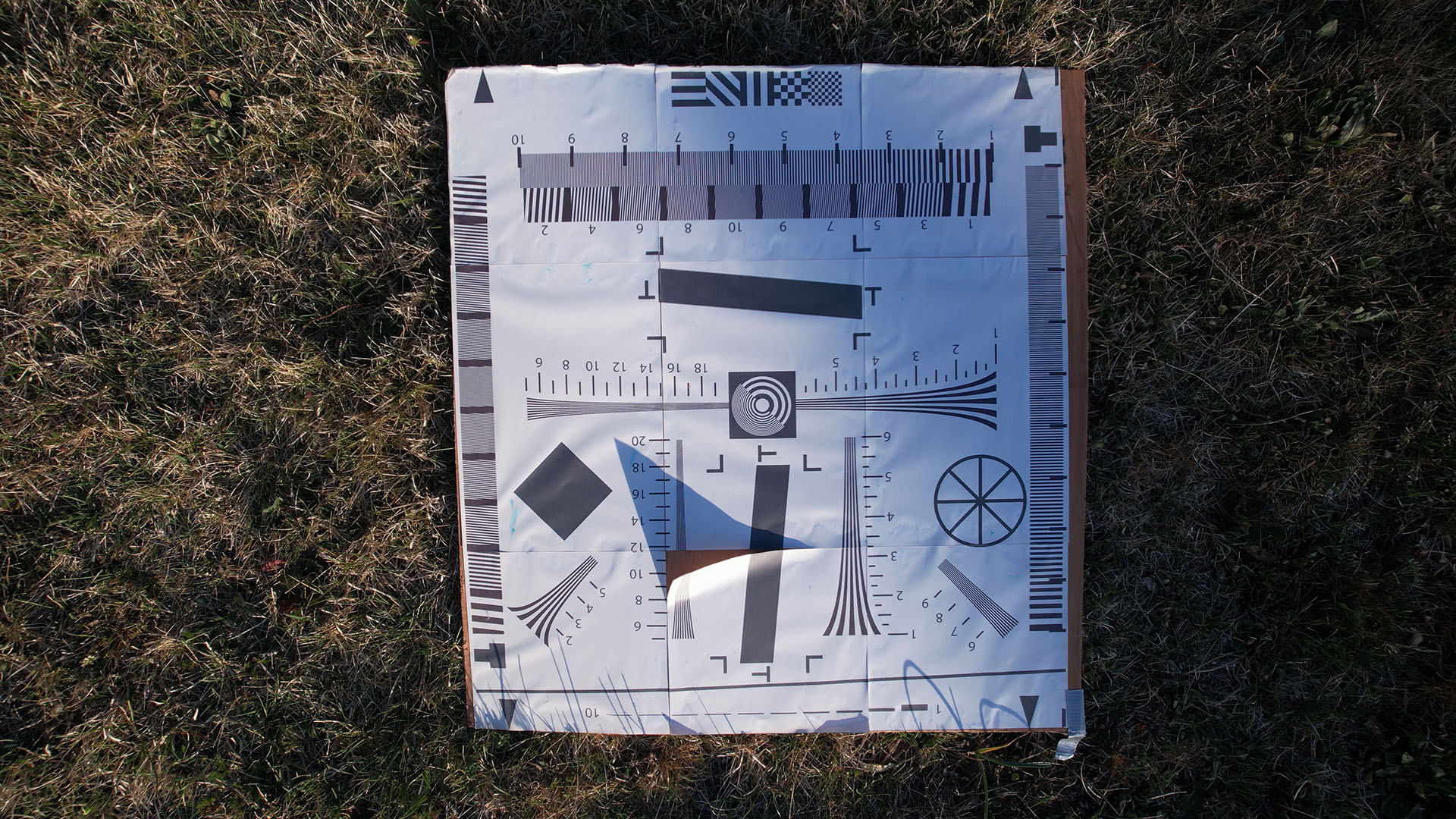

    En s'éloignant encore plus du cadrage normal:
    ça donne ça à l'échelle 400 sous photoshop:
    Pour les 2 posts je vous laisse le soin de compter les lignes :
    On retrouve bien 9 lignes noires séparées par 8 lignes blanches :good:

    André, tu avais bien réglé le Air2S en 5.4K ?
  8. caraibe
    24 649
    +628 / 2 000 / -89
    ah ah la question piège !!! Devine !!
    Eh bien je teste la résolution du Air2S, donc je prends ce qu'il est sensé faire de mieux
    Il était en 5.4k comme tu as compris ;)
    Réglé dans cette résolution en bien ajustant sur les repères de la mire je pense qu'il doit monter à 2500 lignes ou un peu plus !
    Le second test pris de plus loin semblerait bien aller dans ce sens.
    Le plus difficile c'est de bien ajuster la MAP pour ce test.
    Mes premiers test en 4k puis en 5.4k étaient une cata
    j'avais pas vu de différence tant c'était flou et vraiment étrange car pas mal des lignes étaient visibles malgré le flou de focus
    J'étais en Map auto et il ne s'est pas ajusté correctement.
    Faudra que je vois en 4k en Map manuelle
    d'après je que je vois dans mes films y a pas une différence super visible ...
    Que la mire qui peut trancher
    Donc à + pour un test appareil réglé en 4k
    Mais bon ce test en 5.4k indique quand même que le 5.4k de DJI n'est pas vraiment un foutage de gueule puisque on dépasse surement bien les 2000 lignes

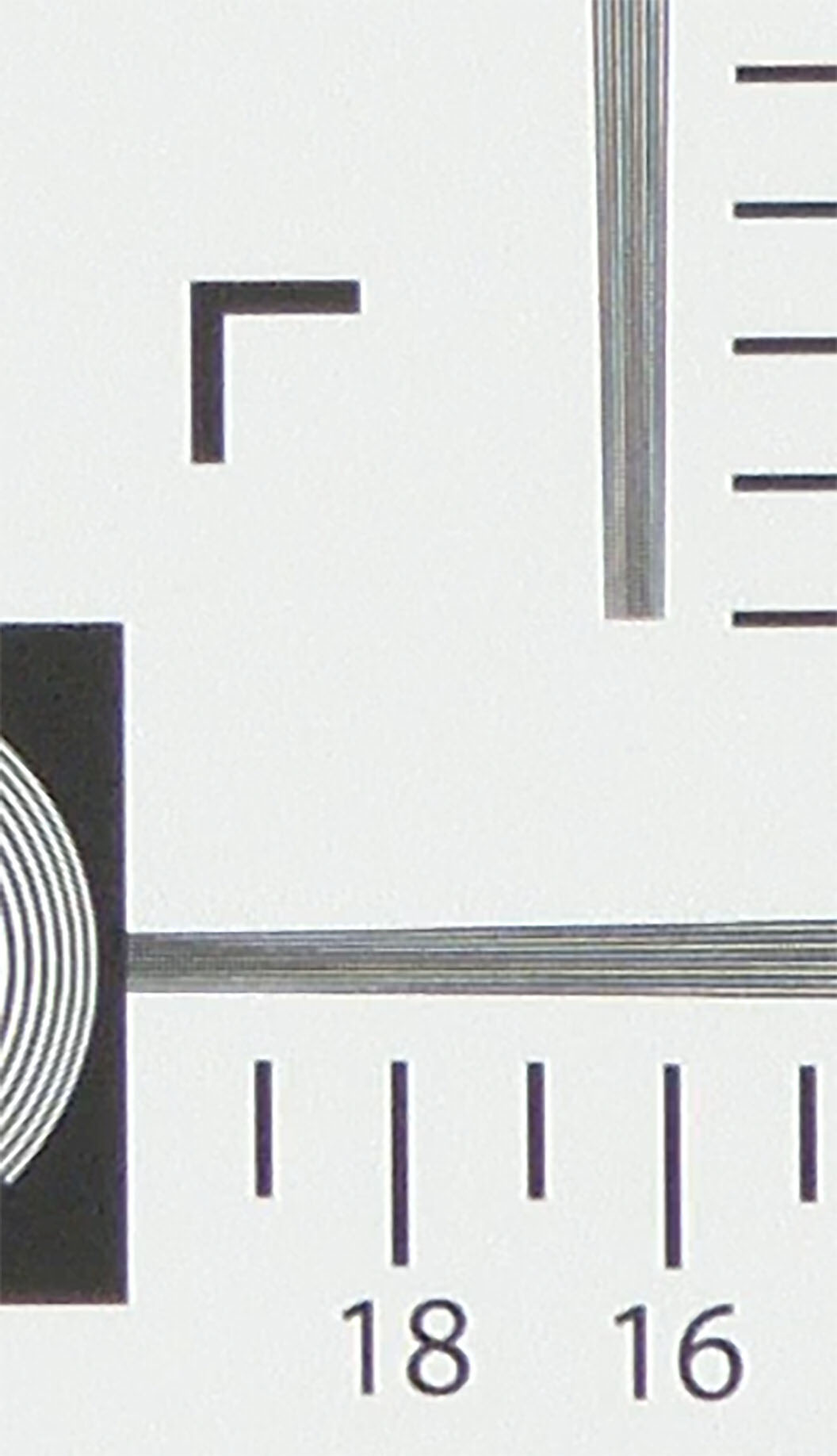

    Pour comparaison une des meilleures mires 4k qu'on doit à Jean Luc dans son test impressionnant sur la Z280
    Ok pas de 5.4k sur cette cam qui donne faut le dire une des meilleures résolutions que j'ai pu voir sur des cam 4k
