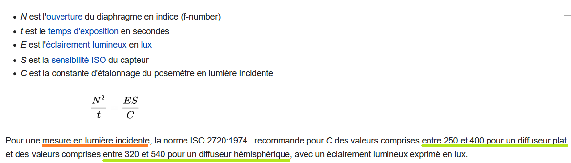

    Attention, ce qui s'exprime en décibel (dB) c'est un gain G par rapport à une référence : G = 20 log(s/sref) ; s et sref étant en volt ; G en dB. Multiplier le signal par 2, c'est mettre un gain de +6 dB.
    Ce qui s'exprime en ISO c'est la sensibilité S ou indice d'exposition IE (EI en anglais) qui n'est pas relatif à une référence :
    Sur cette caméra, si 36 dB correspond à 6400 ISO, c'est que 0 dB correspond à 100 ISO (6400 / (2^6) = 100) ; c'est possible...
    Mode "auto" ou "manu", à mon avis, la correspondance dB-ISO est la même :unsure:
    Peut-être un gain local qui ne s'appliquerait localement qu'à partir d'un certain seuil ? (donc ce qui est très sombre ne serait pas amplifié donc pas bruité (?)).

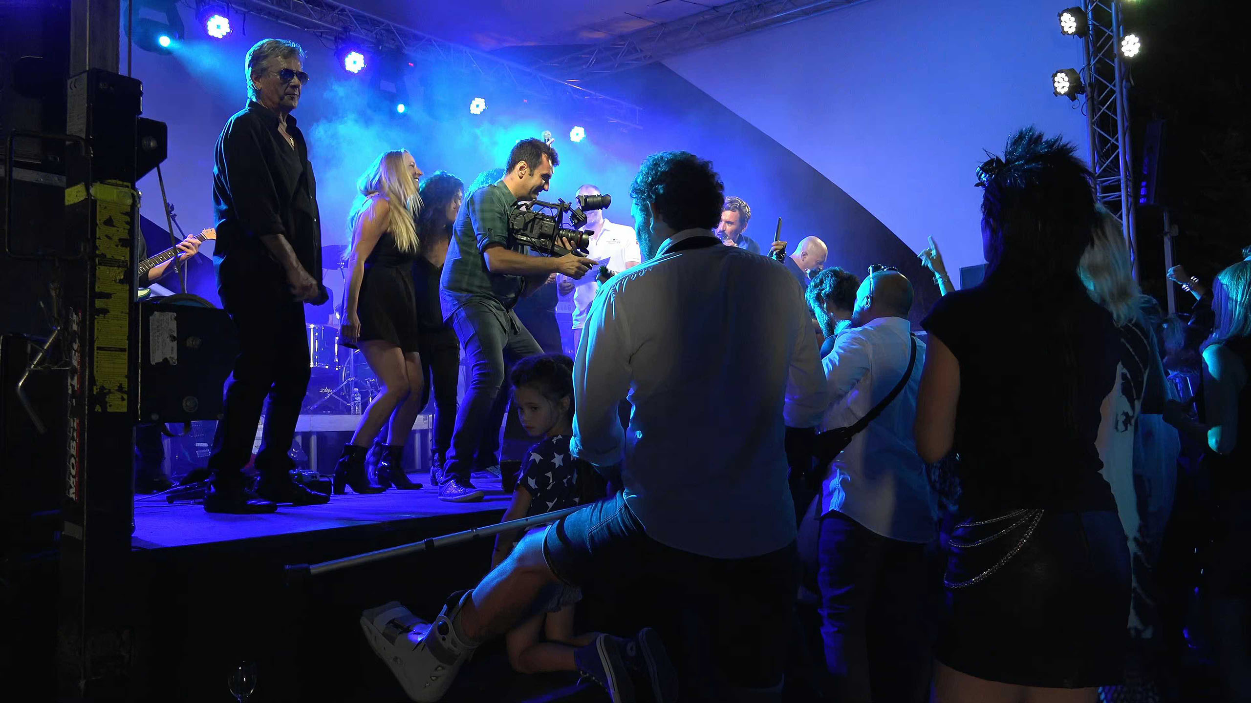

    Fête de la Saint-Jean d’été aux portes en Ré
    Feu d’artifice
    Fête : fichiers avec indication des iso
    Fête de la Saint-Jean sans indication des ISO
    La prise du feu d’artifice n’a subi aucun traitement de l’image.
    Le bruit vidéo apparaît lorsque la nuit n’est pas complète.
    Quand la nuit est bien noire, il n’y a aucun bruit.
    Il faudra faire un essai en mode tout automatique pour vérifier si le résultat est meilleur.
    Autre question : en photos de spectacles, le résultat est meilleur en 14 bits qu’en JPEG.
    Faut-il en vidéo filmée en 10 bits , ce qui demandera plus de ressources ?
  14. jakin1950
    5 800
    57
    2 647
    +225 / 510 / -18
    la prise de la fête a été faite avec un monopode
    Monopode, Cayer FP34DV 71 Pouces
    déplié à 1,85 m :
    l'écran de la camera orienté vers le bas , il a été possible de filmer au dessus de la tête des spectateurs
    La partie trépied est bonne sur un sol plat , mais ne doit pas être utilisée dans le sable
    Je rince à l'eau le bas puis huile les parties mobiles
