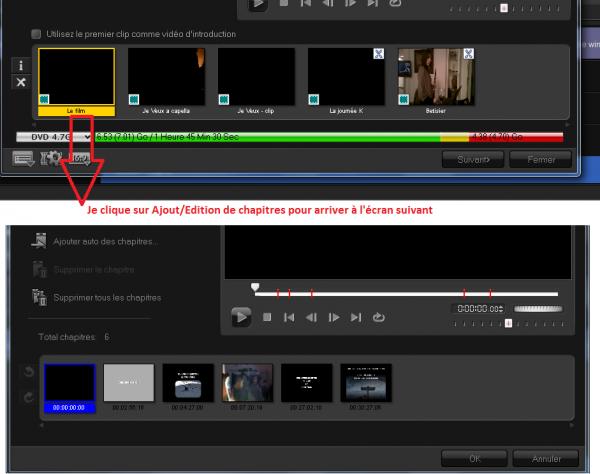

    Bonjour Bzh tu as raison, je me suis mal exprimée.
    Aujourd'hui mes chapitres ne reviennent pas au menu mais s'enchainent.
    Voici les chapitres dont je parle
    Ce sont les 6 chapitres dans la 2ieme image qui ne reviennent pas au menu "le film" ... ils s'enchainent ... alors que dnas un dvd normal, je devrais pouvoir revenur sur "le film"

    A priori il m' est donc impossible de faire un menu general et des sous menus donnant des retours au sous menu.
    J' ai le cas egalement pour ma section betisier.
    D'un point de vue DVD, j'ai un menu principal donnant acces a un film, d'autres videos ainsi qu'un point betisier. Lorsque je clique sur betisier je souhaite arriver sur un sous menu Betisier, lui meme me donnant acces a des chapitres qui quand ils sont lus doivent revenir au menu betisier.
    Je comprends que ce que je souhaite n' est pas possible. Pourtant dans les dvd commerciaux, on a souvent la possibilite de naviguer dans le sous menu bonus ou betisier pour choisir juste le passage qui nous interesse qui, lorsqu il est termine, revient sur le sous menu Betisier.
    Y a t il un autre moyen de faire ce que je veux ?
    Merci

    Je vous ai donné la réponse dans mon précédent post, qui doit marcher même dans studio : il ne faut pas faire des chapitres dans un seul montage, mais scinder votre montage en autant de morceaux indépendants, ce qui permet en fin de lecture de l'un de ces morceaux de revenir au menu courant.
    Il y a peut être d'autres possibilités avec Studio, mais je n'utilise pas ce produit.

    Ok je crois que je comprends mieux, je vais voir comment faire cela dans corel studio.
