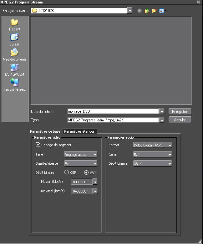

    "En sortie de mon logiciel de montage (Edius 6) je créer un fichier HD au format MP4 "
    Pourquoi HD, et en MP4, si c'est pour faire un DVD (on parle bien de DVD et pas de Bluray ?)
    Il vaut mieux exporter en Mpeg2, program-stream, pour éviter un transcodage dans Encore, et avec un seul fichier .MPG contenant l'audio et la vidéo (moins de risque de décalage).
