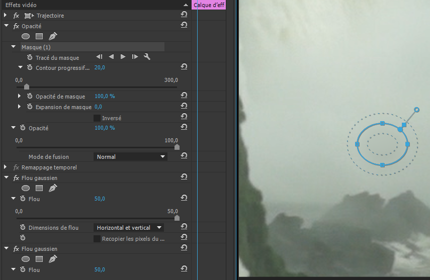

    Ce n'est pas parfait mais ça me semble acceptable si on ne connait pas la tache d'origine et qu'on est captivé par la scène. Les gouttes d'eau sur l'objectif aident aussi beaucoup.
    J'ai utilisé un masque sur la tache avec un filtre de flou gaussien (en fait deux fois le filtre pour que ce soit plus puissant). Par contre je ne sais pas comment on fait cela avec Corel Video Studio.

  9. Guest20191220
    J'ai également testé le filtre logoaway 4.01 avec virtualdub

    Bonsoir Marguerite , en général , l'effet masque ne s'applique que sur une partie de l'image puisqu'on n'as pas besoin de traiter ce qui n'as pas besoin d'être retouché . Il serait intéressant que MyPov nous explique , entre autres , si il a utilisé des images-clés ( pour modifier les couleurs dans le masque ) ou si l'application d'un simple flou gaussien était suffisant car , sur mon moniteur, le résultat semble assez bluffant. Les effets de masque avec Corel ne sont possibles qu'à partir de la version X10 Ultimate , je viens de le vérifier .
  15. Guest20191220
    Voici ce que j'ai fait avec Premiere : J'ai utilisé un "Calque d'effets" avec un masque couvrant juste la tache puis j'ai appliqué deux fois l'effet Flou Gaussien à ce calque.
    J'espère qu'il y a l'équivalent ou une méthode pour contourner le problème avec Corel.
