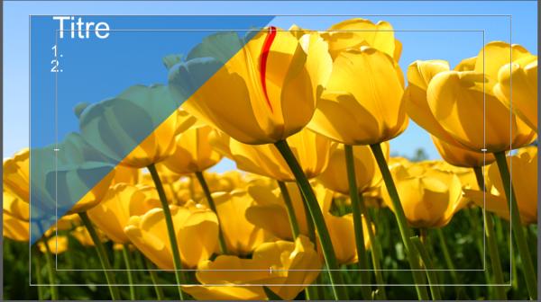

    Je viens d'afficher sur mon cadre, les marges "admissibles", je pense que c'est bien ça non ?
    Vous trouverez ci-dessous un screen de ce que m'affiche adobe première.
    Il m'a ajouté deux cadre, je dois donc faire en sorte d'afficher aucun logo et texte autour du plus grand cadre des deux qui ont été ajouté c'est bien ça ?

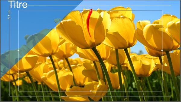

    Puis après avoir respecté la règle des 8%, ça donnera ça ? (voir ci-dessous)
    Mais je crois qu'il faut noter les titres à partir du plus petit cadre.

    Pouvez vous me confirmer si j'ai bien saisi le truc en me confirmant si mes deux screens au dessus sont ok ? (ce sont les deux petites images ci-dessus contenant les marges admissibles)
  7. ogt
    Le titre et les textes doivent être à l'intérieur du second cadre (le plus interne).
