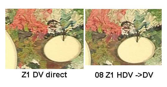

    J'avais fait mon choix et je trouvais que la photo 7 (Z1 DV direct) était plus contrastée, peut-être un poil plus définie que la photo 8 (Z1 HDV vers DV) qui me parait plus fade.
    C'est bien ce que j'ai constaté d'ailleurs en la comparant avec la Sony PD170.
    J'ai fait un crop (pas assez grand) des 2 photos à 300 % sur la photo jointe qui illustre bien ce je pense. Merci de me donner ton point de vue.

    Voici la photo
    Voici la photo de moins de 97 k uploadée

    Il ne faut pas trop t'attarder sur le contraste de l'image car, effectivement, les images sont un peu différentes sur ce point mais je n'ai pas voulu procéder à un étalonnage afin de présenter des sorties brutes sans aucune retouche.
    En ce qui concerne la définition, le dv de la Z1 est toujours un peu en retrait. Mais le dv de la Z1 est dans la bonne moyenne, sans plus. Par contre face à une bonne machine dv, la "downconversion" n'est pas forcément supérieure. C'était l'objet de ce test et de cette discussion car souvent on prône le contraire. Et c'est aussi ce que tu as observé face à la PD170.
    Sur le test que j'avais présenté je m'étais servi de la palette de peintre pour de multiples raisons. Mais j'ai aussi fait un test complet à l'aide d'une mire de définition qui corrobore ces observations.
