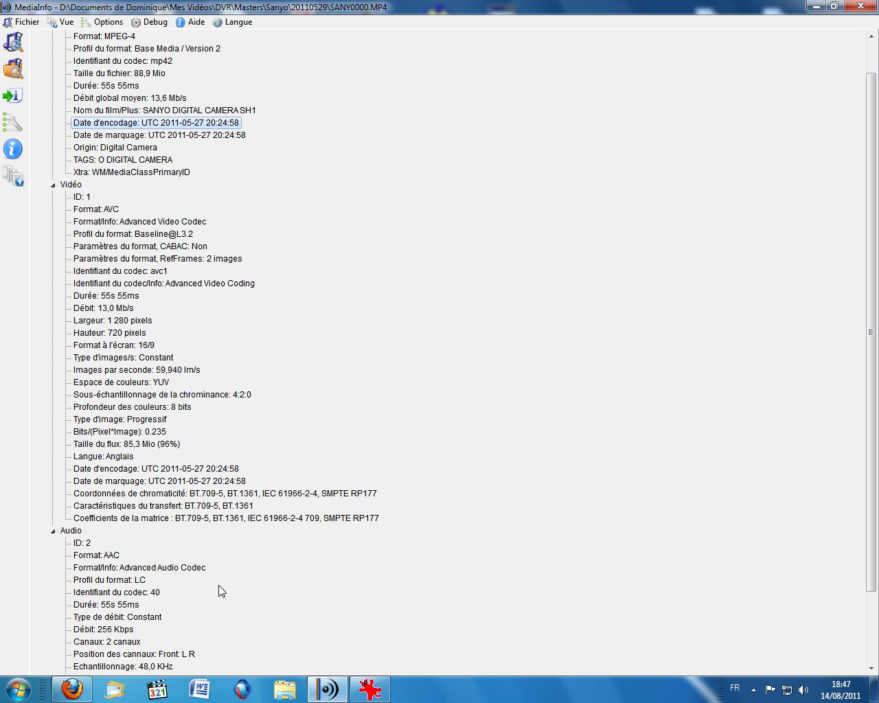

    Je sens moi aussi que c'est mal parti, je pense que c'est ce que j'ai fait. Mais si je comprends le pourquoi du comment, cela me permettra d'éviter à l'avenir les erreurs que j'ai commise.
    J'ai vérifié il s'agit bien du codec MP42 dans une enveloppe AVC. C'est ce que me signale MediaInfo.
    En voici la capture :
    PS je vais mettre le lien vers un rush car j'ai pu en récuperer 9 sur 35

    C'est de l'AVC1, pas du MP42. L'interface de MediaInfo prête à confusion et a mal utilisé le mot codec.
    C'est un conteneur mp4 base 2, qu'il ramène à mp42.
    Mais si tu vas voir plus bas dans la partie video, tu verras que c'est bien de l'avc.
    Et ta vidéo est en 720p59,94, ce qui signifie qu'il vaudrait mieux en faire un dvd Ntsc au lieu de Pal si tu veux éviter la conversion de framerate.
    Et il faudra d'office baisser la résolution.
    Il faudra aussi entrelacer l'image (et pas désentrelacer puisqu'elle est progressive et pas entrelacée), donc garder une ligne sur deux après le resize en 480 lignes.
