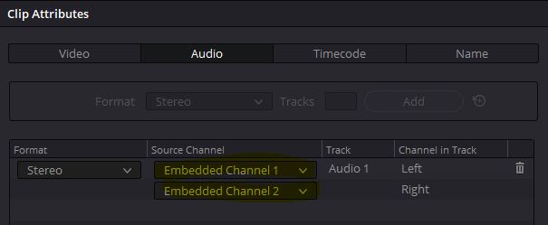

    Tu as la possibilité de choisir la piste qui t'intéresse.
    sélection du clip --> clic droit --> clip attribute --> onglet "audio"
    Par exemple, tu choisis 2 fois "embedded chanel 1", et tu auras cette piste sur les 2 voies de ton audio stéréo (sous réserve que tu travaille sur un projet avec son stéréo).
