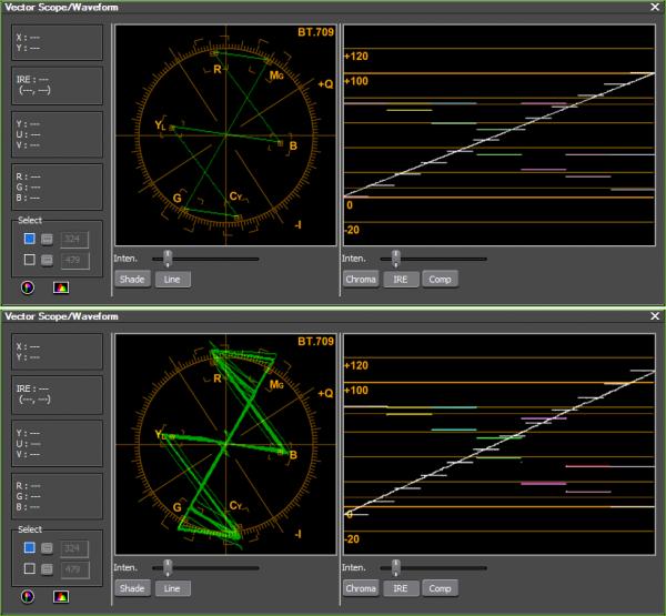

    Sous Resolve, dans les paramètres globaux de ton projet: Broadcast safe IRE, et Video Levels. Pas de bidouille avec des LUTs maison pour le monitoring. Dans les paramètres de rendu, laisser video level en automatique sauf pour MPEG4: Resolve génère un truc en REC.601 et avec des niveaux hors limites. J'ai la flemme de faire des tests pour voir comment corriger ca. De toutes facons, du roundtrip en MPEG4 hein ...

    rigolo:
    Transfer characteristics : BT.601
    Matrix coefficients : BT.601

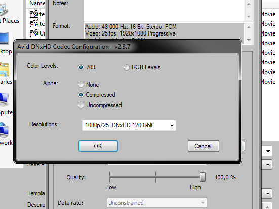

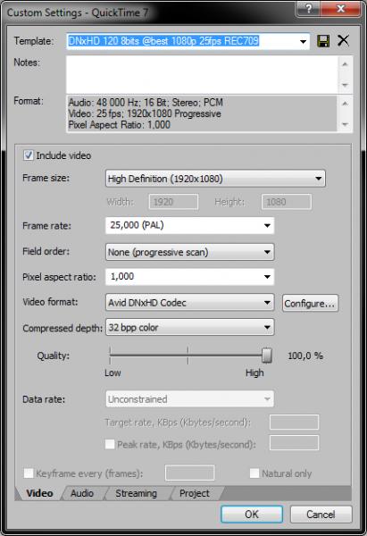

    Là je suppose que tu connais les pièges de Vegas en ce qui concerne sa "gestion" des espaces de couleur. Donc rester dans les clous [16..235] RGB mais aussi lors du rendu avec DNxHD, bien régler le codec sur REC.709.
    Miniatures:
    1 & 2 exemple de réglage DNxHD sous Vegas
    3 Scopes mire de test en TIF et résultat MOV.MPEG4 issu de Resolve :jap: (bon ca se corrige facilement mais ca fait un peu désordre...)
