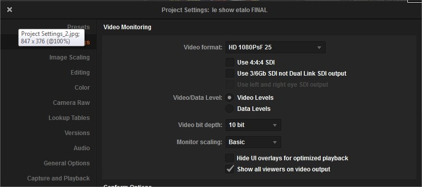

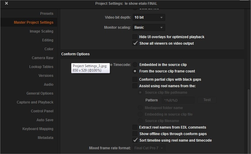

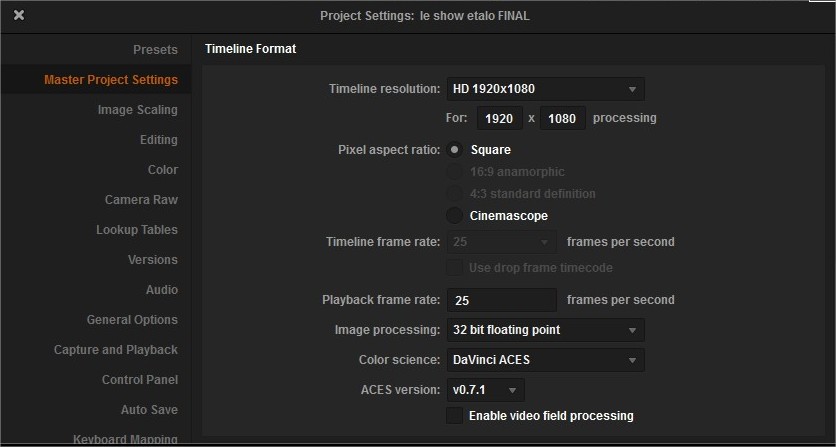

    ►Pour les paramètres du projet Resolve j'ai fais des screenshot .. #flemme :)
    Quelqu'un par miracle aurait-il une idée ? Merci mille fois :jap:

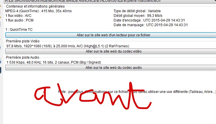

    Pas de miracle dans l'immédiat. Une comparaison des métadonnées avec mediainfo révèle quelque chose ?

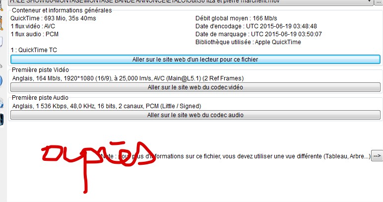

  3. Lorekah
    28
    Bonjour et merci de ta réponse...
    Voilà qui est fait ( en PJ)
    Sur le plan que j'ai mis dans Resolve et ressorti aussitôt
    Moi je vois pas trop ... une idée ?

  4. TotalNewbie
    4 830
    34
    1 162
    +6 / 18 / -1

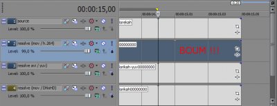

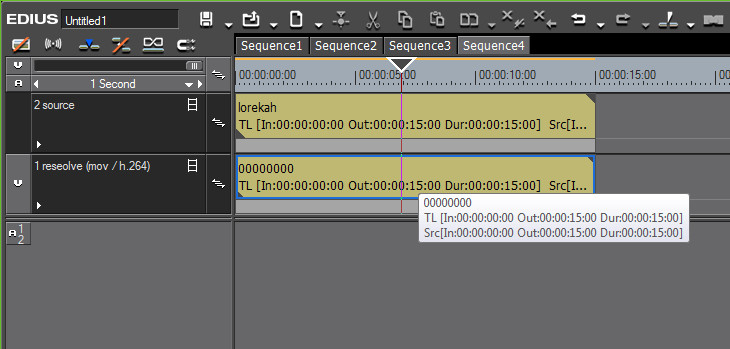

    la boite à surprises de vegas ...
    Mediainfo est plus pertinent avec l'affichage en mode texte ;)
    J'ai fait mon test en partant d'un rush de GH2 rendu via VP10 en MOV H.264 1080@25p. Ce clip utilisé en source dans Resolve 11 Lite dans un projet avec des paramètres similaires au tien.
    Résultat, aucune anomalie constatée du côté de Resolve:
    • Métadata => rien d'anormal
    • TC => rien d'anormal
    • Framerate => rien d'anormal
    Par contre Vegas ajoute cette image systématiquement. Le même test conduit avec Edius: zéro problème.
    Solution: changer de container/codec :jap: ou de NLE ;-)
