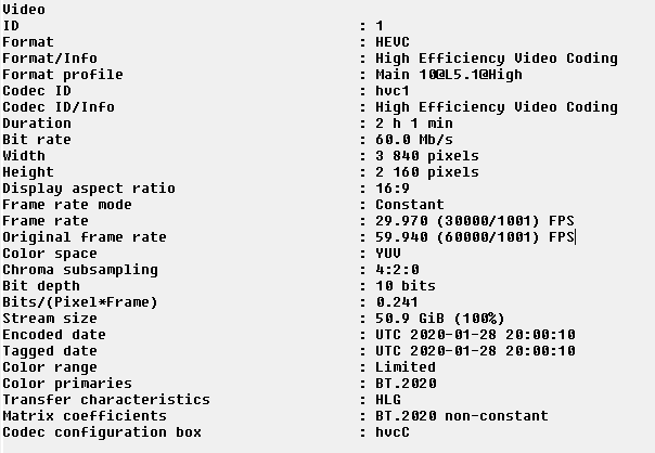

    Je dois faire un montage multi-cam d'un concert, et je rencontre de sérieux problèmes de fluidité de lecture dans DVR.
    Ne doutant de rien et comme à mon habitude, j'ai généré des médias optimisés en DNxLB, et lancé la création du multi-cam et là bam! problème!
    Je dois trouver une autre stratégie, et mes ti neurones s'agitent en tous sens sans vraiment trouver la lumière...
    Mon Pc est correct sans être surpuissant.
    Mon idée,
    1/ Importer les rushs (cf capture écran mediainfo) dans DVR

    Ce que je ne comprends pas c'est le frame rate à 29.970 et le original frame rate à 59.940. Des fois ce n'est pas bien claire pour moi, quand je vous parlais de lumière... Histoire d'entrelacé et progressif??

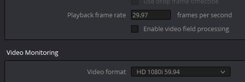

    En effet DVR propose une time line avec les réglages ci-dessous
    Une time line avec un frame rate de 29.970 et le vidéo monitoring à59.94.
    Alors oui je vois bien que l'un est le double de l'autre, masi ça veut dire quoi??
    Je croyais que ces 2 paramètres devaient avoir la même valeur???

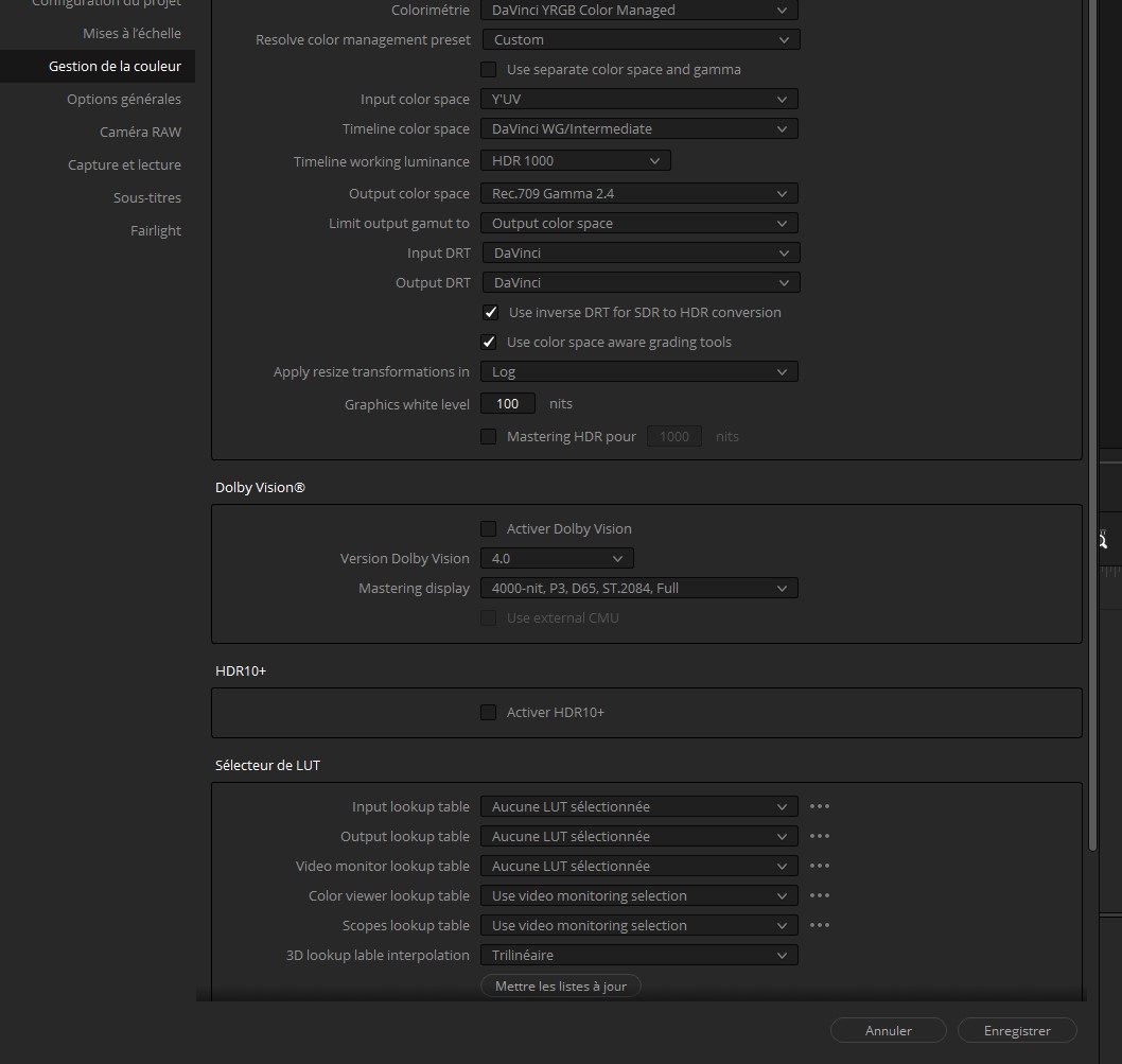

    Et puis il y a l'espace colorimétrique. Je dois faire des modif dans DVR? Les clips sont dans l'espace colorimétrique YUV...

    je ne comprends pas l'intérêt d'avoir une timline en 30 images/s et une visualisation en 60
    mettre la même fréquence

    Oui c'est justement ce que je ne comprends pas, dans la capture écran que j'ai faite, ce sont les réglages appliqués tout seul par DVR. Cette notion de 29.970 et 59.940 se retrouve dans média info. Est-ce que cela a un lien?
