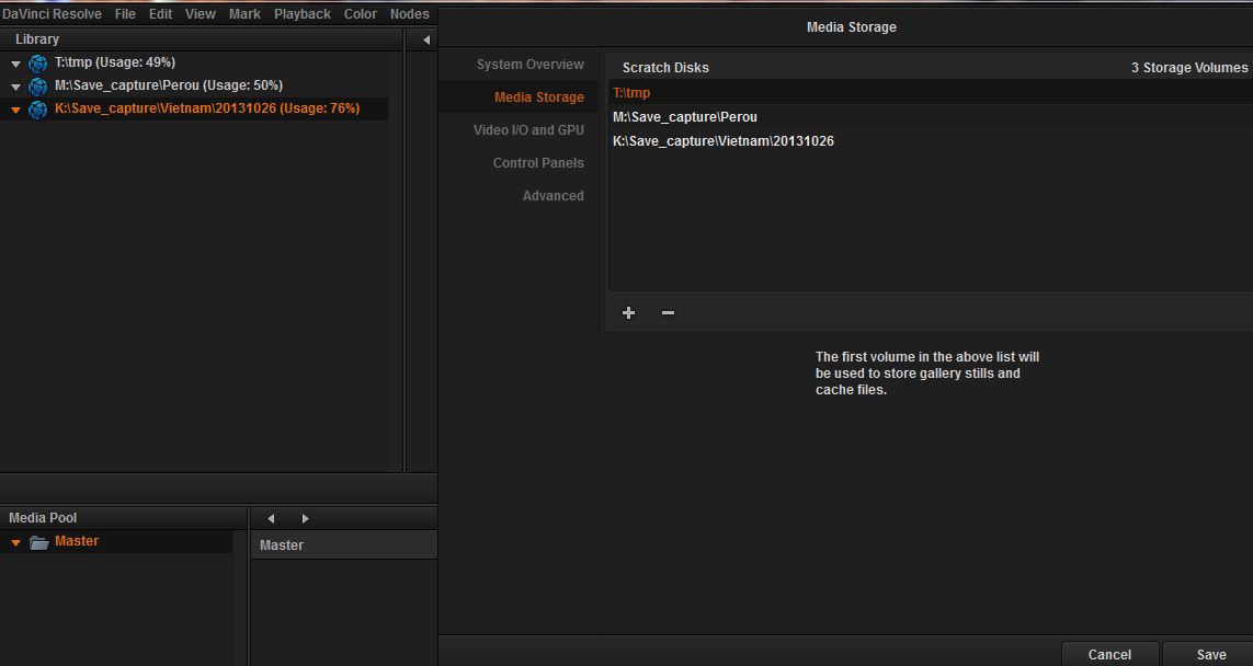

  9. ogt
    "D'abord, je ne saurais que trop vous conseiller de lire le manuel"
    C'est déja fait, (je parcours toujours les manuels des logiciels que je mets en oeuvre) et je n'y ai pas trouvé de réponse positive à mes questions.
    Le mode d'emploi préconisé pour importer des fichier ne fonctionne pas chez moi (version 10.1 Lite) :
    - Tous les dossiers contenant mes clips, que j'ai mis en Librairie n'affichent aucun clip (c'est des .M2TS en 50p) ! , donc impossible de rien transférer dans le MediaPool
    - Le copier/coller ne fonctionne pas
    - L'import direct de clip ouvre bien le menu explorateur sur mes dossiers, mais aucun bouton pour faire une sélection et OK
    - L'import de fichiers XML ou AAF me sort plein d'injures, même pour un seul clip.
    " l'option pour désigner tous les volumes montés existe, encore faut-il la cocher."
    Le menu préférences, dans la version Lite est très succint, par exemple pour les média, pas d'option tous volumes, voir image.
    "Regardez attentivement les options de noms de fichiers dans les <ACRONYM title="Google Page Ranking">pr</ACRONYM>éférences"
    Il n'y a pas une telle option dans aucun des sous menus de Préférence .
    Bon je vais rebalayer une dernière fois avec les explications de Miaz3, mais j'ai l'impression de perdre mon temps avec ce logiciel, à moins que la version Lite soit tellement bridée, qu'elle ne fonctionne pas sous Windows et/ou avec Premiere.
    J'ai mis en oeuvre de très nombreux logiciels dans ma carrière d'informaticien : c'est le premier qui me résiste et qui est aussi déroutant.

  10. Miaz3
    1 520
    494
    +7 / 11 / -1
    :good:
    Franchement je ne peut pas faire mieux, ensuite dans la liste des codecs M2ts et mts ne sont pas (pour le moment) compatible et encore moins sous W7.
    Donc à la base le problème n'est pas la passerelle entre Pr et Resolve (qui fonctionne bien, mais plutôt le format .M2ts et .mts
    Cependant il préconise de convertir par Apple ProRes or Avid DNxHD.
    Edit : je suis sur la version Lite aussi, perso je n'ai aucun souçis. Bon je bosse souvent en MOV et séq d'images.

    Voyant ton désarroi, quelques mots encore...
    1/ http://www.blackmagicdesign.com/media/5407521/davinci_resolve_9.1_supported_codec_list.pdf est une liste que j'ai trouvée en 2 clics et qui concerne 2 versions antérieures. Il y a fort à parier que le .mts et .m2ts n'en font toujours pas partie (pour ne pas être trop arrogant, je n'insisterai pas sur le fait qu'il y a une logique qui se tient d'ailleurs, les 2 conteneurs étant principalement des encapsulations de diffusion et non de montage).
    2/ Tu n'as pas à craindre le décalage entre "Lite" et pas Lite, et peut vérifier ici que ce qui nous concerne n'est pas amputé. Il n'y a aucun bridage, tu peux oublier et scruter la liste de comparaison.
    3/ Je fais amende honorable concernant la formulation employée précédemment : en lieu et place de "préférences", un mot que je sors trop vite, il s'agit de "Config", qui comme tu le sais est atteignable en cliquant droit sur "Untitled Project" du premier panneau, lorsque que tu vas créer un projet (ou clic droit sur un projet existant pour en changer les paramètres).
    Là, tu as une des premières lignes qui est Master Project Settings ( une copie ) dont une partie "Conform Options).
    Tes problèmes* se situent là lorsque tu as un pb de Reel ou TC extent do not match.
    *hormis celui principal qui est que tu monte un des seuls formats pas reconnus, ça c'est une autre histoire...

  14. ogt
    Merci pour ces compléments d'information, mais Miaz3 m'a donné la vraie raison de mes problèmes : mes fichiers ne sont pas pris en charge,
    et comme je n'ai nullement envie de les convertir en DNxHD,
    et n'étant pas un professionnel, je me contenterai des possibilités offertes en standard dans Premiere (déjà très riche) et essayerai d'apprendre à me servir de Speedgrade qui lui ne pose aucune difficulté de communication avec Premiere.
