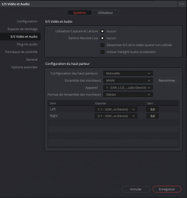

    Oui, toujours avec le mode DIM d'enclenché oui, on a bien bien vu :weird: Et tu peux décocher "release I/O hardware"

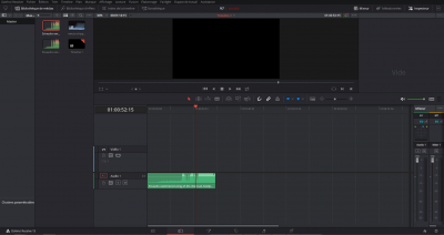

    Tu le laisses désactiver. Ta barre de son doit être verte et pas orange.
    Si sur ta timeline ton vu-mètre module, en A1 et en MAIN, c'est que le bus est correctement assigné (Fairlight / Bus Assign / Assign All)
    Si tu n'as toujours pas de son, c'est que ce bus n'est pas dirigé vers tes enceintes. Dans ce cas passer en manuelle dans les paramètres audio et vérifier la configuration de base et surtout que les pistes Left/Right ne sont pas en unassigned.
  4. jaylimad26
    20
    voila tout ce que j'ai fait et toujours pas de son et MAIN n'est pas affiché
  5. jaylimad26
    20
    oke alors j'ai du son uniquement avec ces parametres la mais que quand je branche un cable HDMI sur ma télé et ce son les parametres de ma télé, le probleme c'est que j'aimerais bien avoir le son dans mon casque mais ca ne marche pas alors je fais exactement la meme manip'
