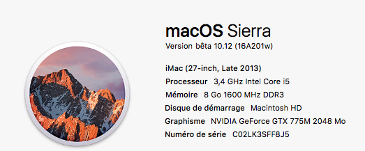

    1/ Resolve impose d'avoir une carte graphique costaud, puisqu'il fait partie ds logiciels - il y en a de + en + - redistribuant le plus gros du travail à la carte graphique (GPGPU pour les intimes). Ce n'est donc pas tant la mémoire classique (RAM CPU) qui est incriminée, bien que 16 Go soit un minimum recommandé, que la mémoire du GPU (VRAM) qui est en cause probablement. Suggestion : jeter un oeil sur les recommandations de cartes graphiques et les comparer à la tienne. A noter aussi : il y a dans les préférences de Resolve un choix d'utilisation de la technologie qui conveint le mieux à ta carte ;

  11. phcm64310
    148
    +1 / 2 / -0
    Merci je vais essayer
    voici les caracteristiques de mon mac, ai commandé 8 gigas de plus

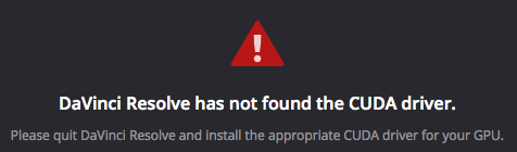

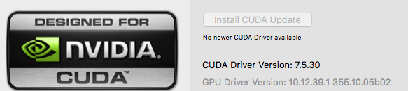

  12. phcm64310
    148
    +1 / 2 / -0
    Bon plantage REsolve, impossible de le faire fonctionner pourtant mes drivers sont à jour !!! Capture d’écran 2016-07-01 à 21.55.41.png

    Ai pu resoudre le pb en installant ancienne version de CUDA, pui en faisant la MAJ, bizarre quand meme

    1/ Cuda est une chose, le webdriver en est une autre. Télécharge ici, prends celui de la série 6 : Drivers - Download NVIDIA Drivers . Il sera rajouté un panneau de pref sys en plus de Cuda, où tu verras que tu peux switcher du driver générique embarqué dans OSX à celui de nVidia tenu à jour. C'est probablement ce qui explique le coté aléatoire du "ça marche, ça marche pas", car Apple fournit un générique mais sans mettre à jour, donc tous les récents Cuda ne marchent pas forcément;
