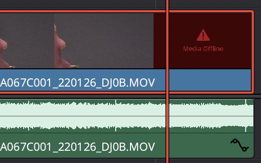

    Resolve 17 affichage sur la time line Media off line. Est ce dû à un mauvais réglage
    Bonjour j'ai enregistré sur la Panasonic HCX1500 du 1080p 422 10 bits.
    Placé dans le bin et par la suite sur la time line.
    Le clip roule bien mais il y a ce message qui est visible sur la time line.
    Est ce que dans le paramétrage du projet j'ai oublié quelque chose?
    Pourtant cela se lit bien et s'exporte sans problème.
    Est ce que c'est un bug ou il y a une subtilité?

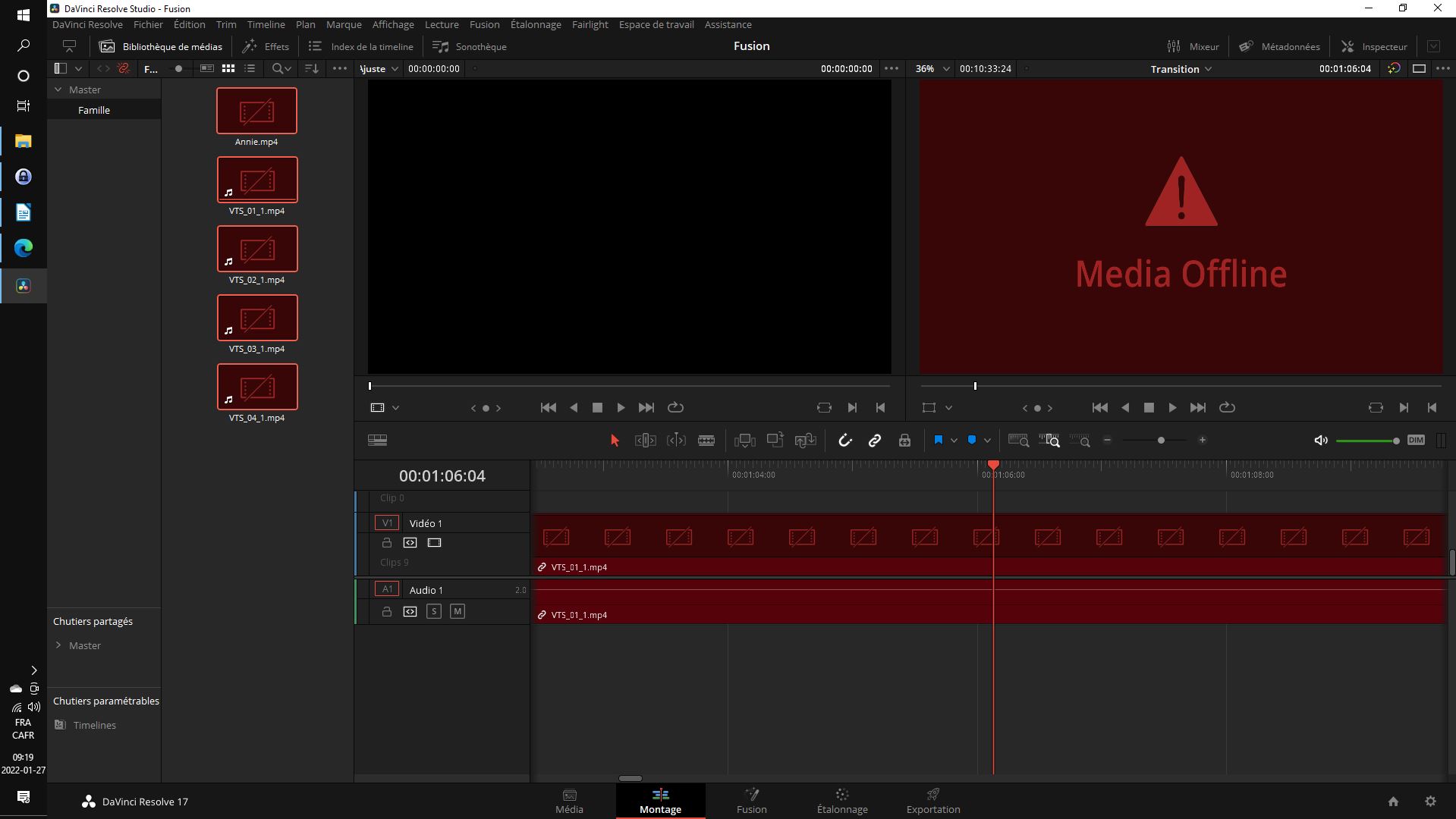

    Bonjour
    Cela indique que Davinci Resolve ne trouve plus les fichiers. Il a perdu le lien avec ceux-ci.
    Sélectionne tous les média Offline, clique droit de la souris sur ceux-ci, et choisi relier les plans sélectionnés. L'avant dernier item du menu déroulant. Dans la fenêtre suivante sélectionne le dossier dans lequel se trouve les médias.
    Davinci Resolve retrouvera ses liens.

    Merci beaucoup pour l'information. KidKodak

    les fichiers ont du changer de place
