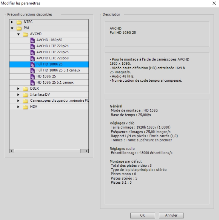

    Mieux que DV , qui ne permet que 720 x 576 , il faudrait essayer aussi
    Modifier les paramètres >
    PAL >
    AVCHD >
    HD 1080i 25 > (c'est de l'AVCHD en 1440 x 1080i)
    OK

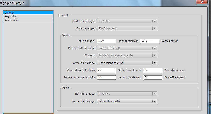

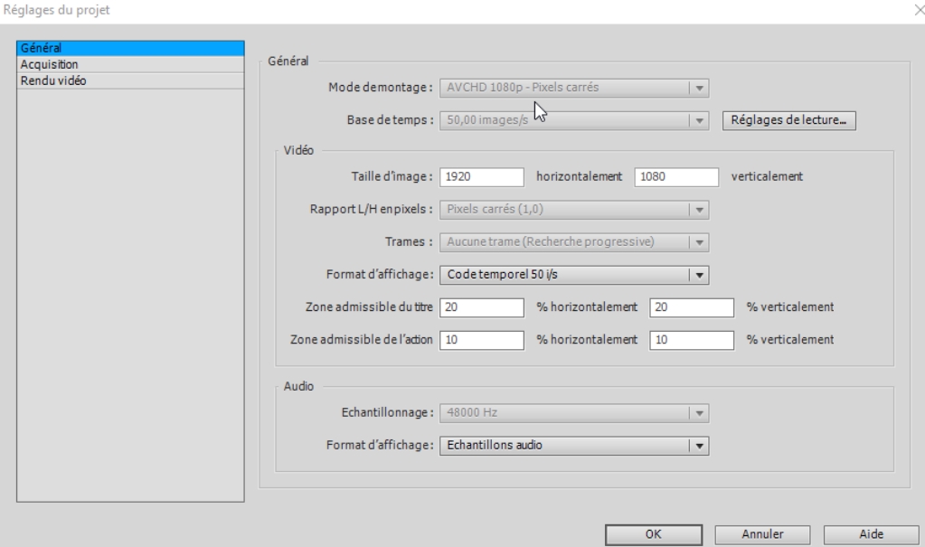

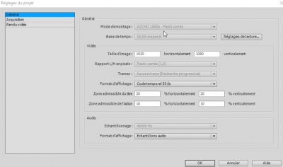

    la préconfiguration est 1920x1080i PAL dolby mais je n'en suis pas encore là je suis toujours au montage et j'en ai encore pour quelques temps....

    Pour connaître à postériori sous quelle préconfiguration a été créé le projet , voici un extrait de l'Aide de PE :
    Modification des paramètres d’un projet existant
    Une fois que vous avez créé un projet, vous ne pouvez apporter que des modifications mineures relatives à l’affichage dans les réglages du projet.
    Remarque :
    Vous ne pouvez pas modifier le mode de montage et le format des fichiers de prévisualisation après avoir créé un projet.
    1. Choisissez Edition > Réglages du projet > Général.
    2. Dans la boîte de dialogue Réglages du projet, indiquez les réglages des catégories Général, Acquisition et Rendu vidéo.
    3. Cliquez sur OK.
    la préconfiguration est 1920x1080i PAL dolby , pouvez vous être plus précise , par exemple PAL > AVCHD > Full HD 1080i 25

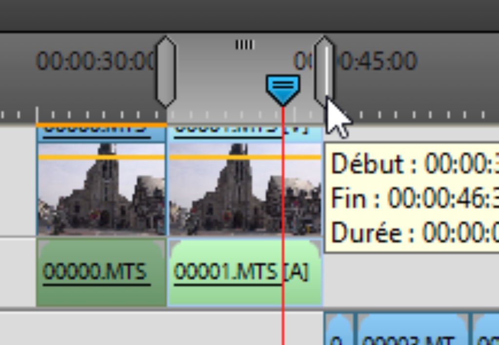

    l'image prise via smartphone en Mp4 vibre légèrement par rapport à l'AVCHD
    votre MP4 est en 30 images/seconde , l'AVCHD en 25 i/s .
    Il me semble qu'il a déjà été proposé d'exporter le 30 en 25 et de le réimporter sous cette forme dans PE.
    En pratique :
    Placer l'éléments MP4 - 30 i/s sur la timeline
    Délimiter son emplacement avec la "barre de la zone de travail" (voir la pièce jointe)
    Partager > Ordinateur > AVCHD > Préconfiguration > M2T-H264 1920x1080i 25
    Enregistrer dans : chemin du dossier qui recevra l'export
    COCHER "Partager la barre de zone de travail uniquement"
    Enregistrer
    Ensuite ce fichier 25 i/s sera importé dans PE en remplacement de l'original qui était en 30 i/s
