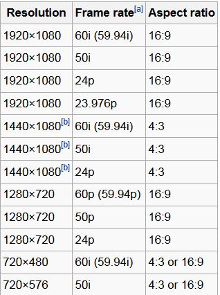

    "en bas à gauche de la fenêtre d'exportation 1280x720/50fps"
    Normal, le format AVCHD 1080/50p n'est pas normalisé sur un Blu-ray, seul le 50i ou le 24p existe pour du 1920*1080
    Rappel des formats normalisés:

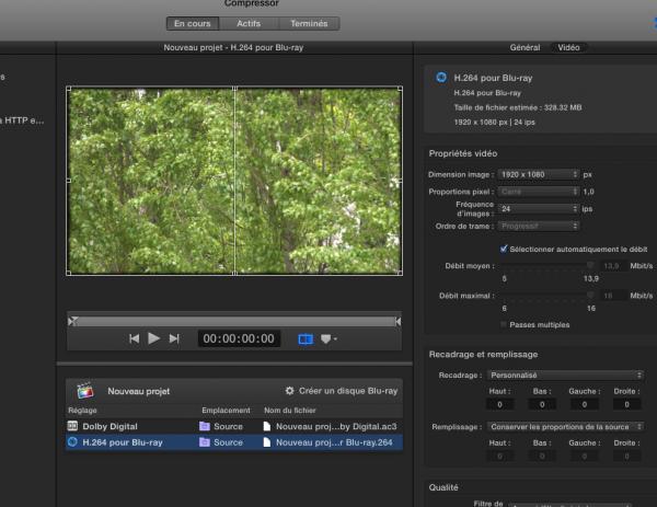

    C'est vrai que FCP X, dans sa proposition d'exporter en BD, crée par défaut, à partir d'un projet en 1080 50p, un BD dont la vidéo est en 720X1280 50 ips en mode progressif…
    Ce qui est conforme à la norme BD rappelée ci-avant par Olivier ;-)
    Si tu veux sortir un 1080X1920, il te faut simplement créer ton propre préset dans Compressor et l'ajouter aux formats d'export par défaut, ou envoyer ton projet 1080X1920 50p à Compressor.
    Et là, dans les réglages vidéo, choisir la définition et la fréquence d'images de 24p.
    Capture d’écran 2015-01-15 à 10.03.59.jpg Capture d’écran 2015-01-15 à 10.36.55.png
    Ensuite, toujours en partant de ton projet 1080X1920 50p, tu peux toujours éditer un master en H.264.
    A noter que si une vidéo comporte des mouvements, je préfère personnellement le 720X1280 50p à un 1080X1920 dont on a passé la fréquence d'image de 50 à 24p (ce que je déplore à chaque fois que je partage une vidéo en mode privé sur YT)…
    En effet, merci les saccades !

    FCP X ne permet pas d'effectuer des réglages à l'export.
    Une palette de possibilités (présets) est proposée par défaut pour différents modes de diffusion, mais sur lesquels il n'est pas possible d'intervenir.
    Et le BD à partir d'un projet en 1080 50p sort automatiquement en 720 50p (je n'ai pas vérifié, mais il est probable qu'à partir d'une timeline en 50i, il sorte en 50i)
    Pour être maître de ses réglages, il faut acquérir Compressor.
    FCP X coûte 299 € et Compressor 50 €.
    Si l'on possède Compressor, on peut créer tous les présets de sortie que l'on désire, que l'on pourra ajouter au module d'exportation de FCP X.
    On peut aussi depuis FCP X 'envoyer' un projet à compressor (c'est quasi instantané), et dans Compressor, effectuer tous les réglages de sortie que l'on désire…
    Y compris le BD en 50i…:laugh:

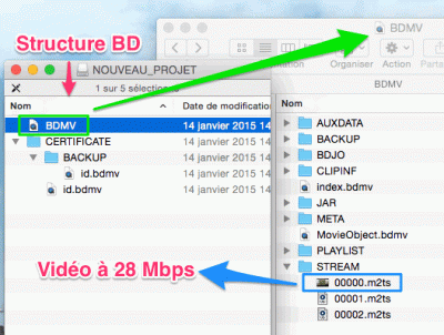

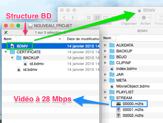

    En fait (et à mon avis), cela n'est pas utile d'éditer une structure BD si tu veux graver ta vidéo à la sortie sur un DVD.
    Cela ne t'apporte rien du tout.
    Prenons le cas de rushes en 1080 50p.
    Si tu édites une structure BD par défaut avec FCP X, la vidéo incluse dans cette structure est un m2ts 720 50p à 28 Mbps. L'encodage vidéo est en AVCHD (H.264), l'audio est en AC3 (stéréo ou 5.1 fonction de la prise de vue).
    Maintenant, si tu édites un Master en H.264, la vidéo est un .mov 1080 50p à 28 Mbps (que tu peux renommer en mp4), l'encodage vidéo est le même, l'audio est en AAC au lieu de AC3.
    Autrement dit, hormis la définition supérieure du master et l'audio, c'est la même chose.
    Prenons le cas d'un 1080 50i (AVCHD).
    La vidéo contenue dans la structure BD est un 1080 50i, à 30 Mbps (d'après le petit essai que j'ai fait), même encodage que ci-dessus.
    Et la vidéo issue du Master est un .mov (re-nommable en mp4) 1080 50i mais de débit beaucoup plus faible.

    Salut apatura,
    Voici en image une structure BD :
    Est-ce bien cela que tu graves sur un DVD standard ?
    A noter que la vidéo en .mts est de l'AVCHD (H.264) et audio en AC3.
    Alors, dans ce cas, il faut que je révise mes certitudes…
    J'étais persuadé qu'un DVD standard ne pouvait délivrer le débit élevé d'une vidéo HD dès lors que celui-ci dépassait 13/14 Mbps…
    Et ton expérience prouve le contraire puisque tes partenaires lisent (bien sûr avec des lecteurs compatibles BD) tes vidéos, gravées sur DVD standard, dont le débit doit être très supérieur à la limite de 13/14 Mbps que j'avais à l'esprit (en fait, en reparlant de cela, je crois que c'était un DVD-DL sur lequel j'avais gravé un mp4 HD que le lecteur Samsung évoqué dans l'un de mes posts n'était pas parvenu à lire. Ce n'était peut-être pas une question de débit ?) …
    A l'occasion, comme j'ai toujours quelques DVD vierges en stock, je re-ferai des essais.
