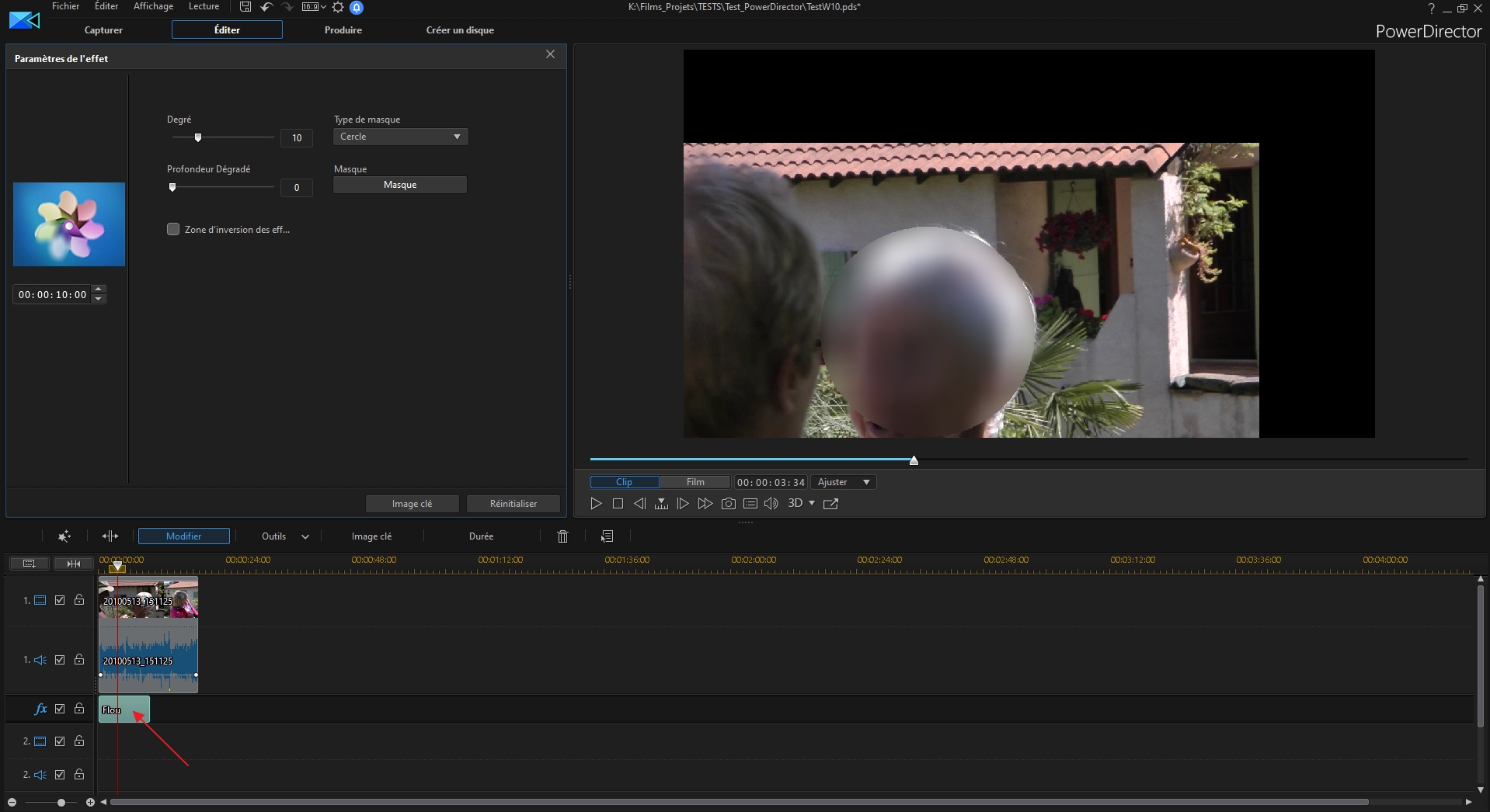

    Bonjour dadpub . Pas besoin de créer un masque avant de commencer . Utiliser en direct l'effet "flou" à descendre sur le clip . Puis cliquer sur le bouton"effet" et utiliser les paramètres prévus . Type de masque (carré ou rond ) Masque : définir le zone du masque . Degré (floutage plus ou moins fort et enfin , si la personne se déplace , utiliser les images clés pour suivre et déplacer le floutage .

    Sur la ligne Fx : clic droit sur l'effet FLOU : Editer l'effet.

    Je viens d'essayer la procédure décrite par papido avec ma version PD15 (version basique).
    Ca fonctionne, simplement il faut mettre l'effet flou sur la piste effet, et non sur le clip qui est dans la
    time line.
    Ensuite avec un clic droit sur l'effet comme indiqué par Olivier on ouvre bien l'écran 'editer l'effet'.
