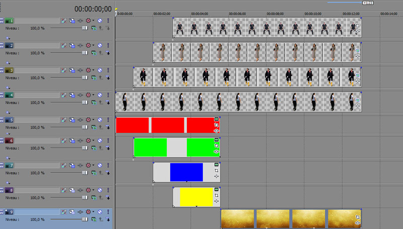

    Bonjour, j'ai fait le truc, assez grossièrement, sans bordures et autres, juste pour montrer comment perso je ferais cela. Bien sûr il faut tout fignoler pour faire du vrai, la, c'est juste un tuto.
    A quoi ressemble ma timeligne :
    Les bandes de couleur sont faites avec le générateur de médias - couleurs unies. Elles sont dimensionnées et positionnées avec l'outil "mouvement de piste" (c'est pourquoi il y a une piste par couleur)
    Les personnages sont des images PNG à fond transparent mis à la bonne dimension avec l'outil "panoramique/recadrement" et sont également positionnées avec l'outil "mouvement de piste"
    Cela donne :

  3. ceilan
    woaaaw ! tu gères Yassine !!
    merci beaucoup pour le temps que tu y a passé, je vais tester ça :good:
    pour l'arrivée des personnages ( de haut en bas ou bas vers le haut) il fait une simple transition non ? ( genre poussée sony )
  4. Yassine67300
    +1 / 13 / -0
    2,330
    23
    902
    Tout à fait, et si cela ne le fait pas, il y a toujours l'outil "Panoramique/recadrage"

  7. Yassine67300
    +1 / 13 / -0
    2,330
    23
    902
    Ben, il semblerait que non, puisque la question a été posée.
    Si j'ai mal compris le sens de ton message abscons, une explication serait la bienvenue.

  9. Yassine67300
    +1 / 13 / -0
    2,330
    23
    902
    Je suis bien d'accord avec toi, mais en ce qui concerne ce fil de discussion, il s'agissait de comprendre à partir du résultat vu, ce qui a été fait au montage.
    Ceilan a écrit :
    " j'avoue je pas comprendre comment il sépare les différents personnages, et ça avec différentes couleurs, quelqu'un pourrait m'éclairer ?"
    Il a donc raisonné à l'envers en pensant que le monteur avait au début les personnages ensembles et les a ensuite séparés en rajoutant sous eux des couleurs.
    Il ne pouvait donc trouver de solution, même avec le meilleur des modes d'emploi.
    C'est seulement en comprenant que le monteur est parti de personnages séparés et les a assemblés que le mode d'emploi peut être opérationnel.
  10. ceilan
    Exactement
