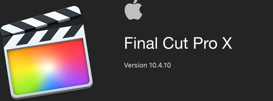

    ma version :

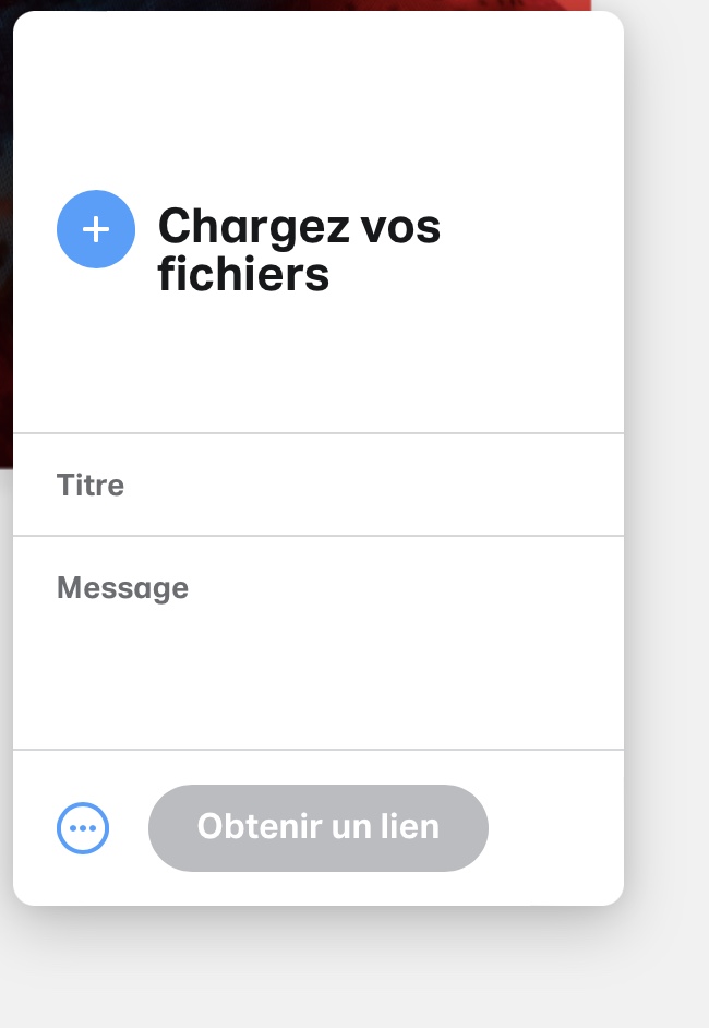

    Non, tu n'as pas besoin de mettre d'adresse mail dans WeTransfer :
    Cliquer sur + va te permettre de naviguer jusqu'à ton fichier.

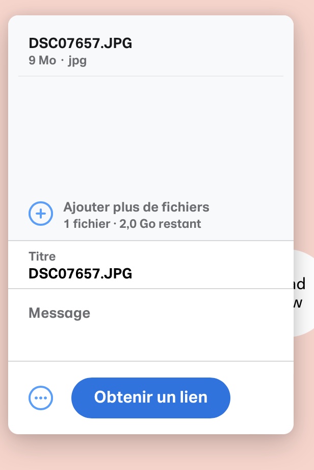

    Ensuite, une fois le fichier sélectionné, tu as cette fenêtre :
    Clique sur le bouton Obtenir un lien.
    Le fichier va alors être uploadé et à la fin un lien te sera proposé qu'il te suffira de copier/coller dans ton message.
    Pour le reste, il est étonnant que pour une machine de 2019 (c'est mon cas), tu sois autant à la ramasse : je suis sous MacOS 12.1 et ma version de FCP X est 10.6.1.
    C'est sans doute la raison pour laquelle tu ne peux accéder aux dernières versions de Format Video Pro.
    Et c'est peut-être de là que vient ton problème.

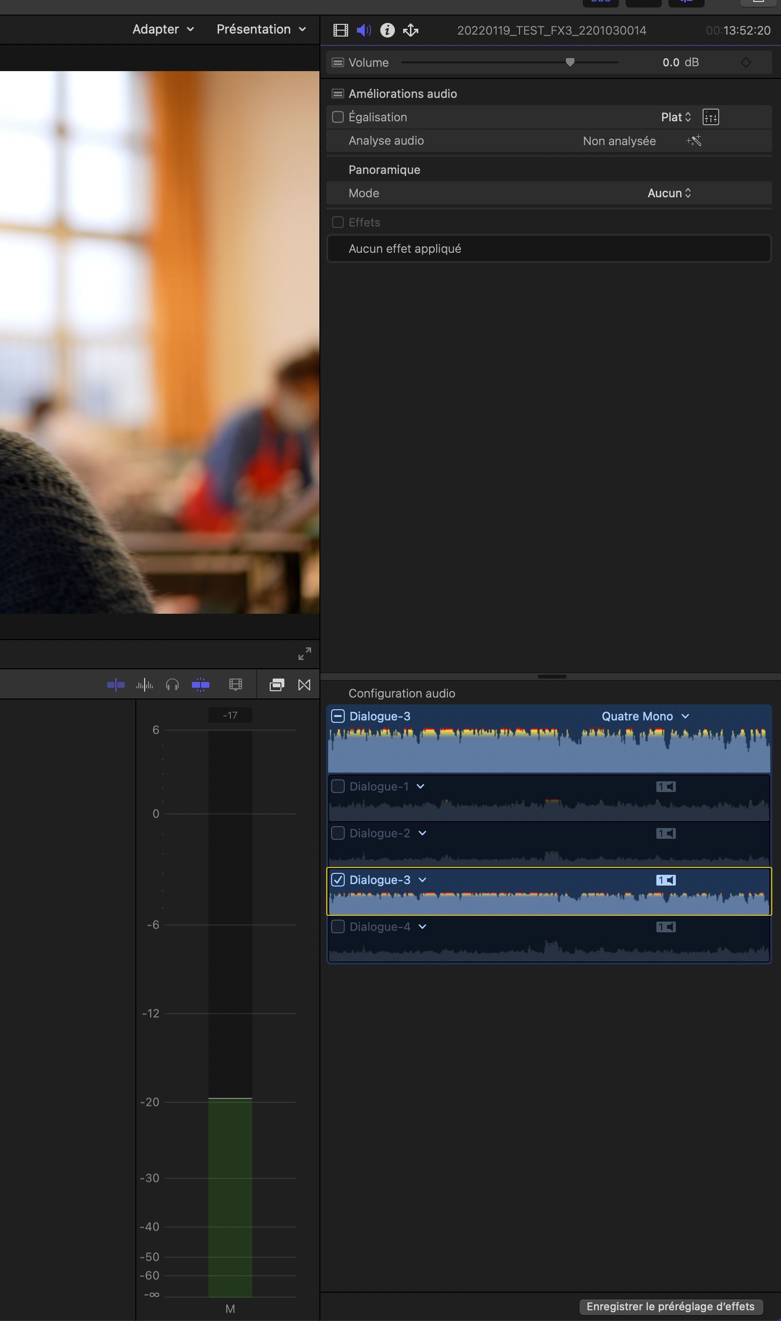

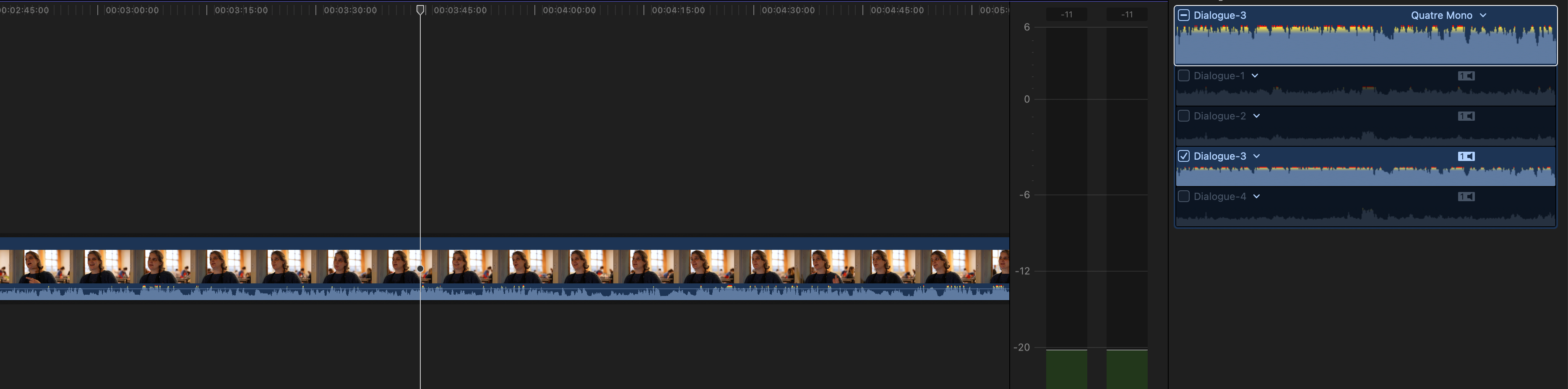

    Bon j'ai retrouvé mes pistes sons dans FCP X !
    4 pistes sons distinctes comme je l'avais souhaité lors du tournage.
    Capture d’écran 2022-01-22 à 10.13.33.png Capture d’écran 2022-01-22 à 10.15.43.png
    Donc maintenant je vais voir en pratique ce que ça donne sur un montage, si c'est fluide ou pas.
    Sur Première cela semble plus fluide que hier, bien que je trouve Première moins réactif que FCPX.
    Alors comment j'ai pu retrouvé tout ça ?
    Et bien, je me suis dit que effectivement ces fameux Formats video pro étaient la source du pb.
    Comme je ne pouvais pas les mettre à jour sans mettre à jour FCP, j'ai donc décidé de mettre à jour FCP, mais pour ça il m'a fallu installer le nouvel OS Monterey sur ma machine !
    Aucun problème sur la mise à jour de l'OS, fait en même pas 2h.
    Quand je suis arrivé pour la première fois dans Monterey, il m'a tout de suite proposé de mettre à jour le Formats vidéo pro en version 2.2 ! Tiens, tiens ...
    J'ai donc fait ça et dans la foulée j'ai mis à jour FCP X en version 10.6.1.
    J'ai ensuite importé un russe, une longue ITW, et là bingo j'ai mes 4 pistes sons, et la fluidité nécessaire que je souhaite pour travailler avec FCP X.
