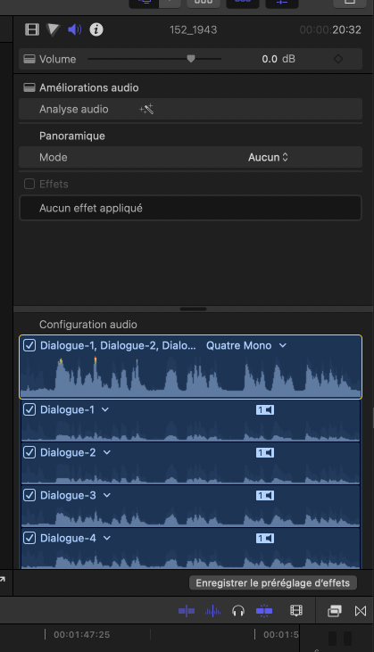

    Bonsoir Tepiem.
    Je possède la même cam que Bertrand, avec aussi 4 canaux audio.
    Je viens de regarder rapidement :
    Le micro interne sur les pistes 1 et 2, et un micro externe (Rode Videomic X) sur les pistes 3 et 4.
    Sur FCPX ,mes 4 pistes audio sont bien là :

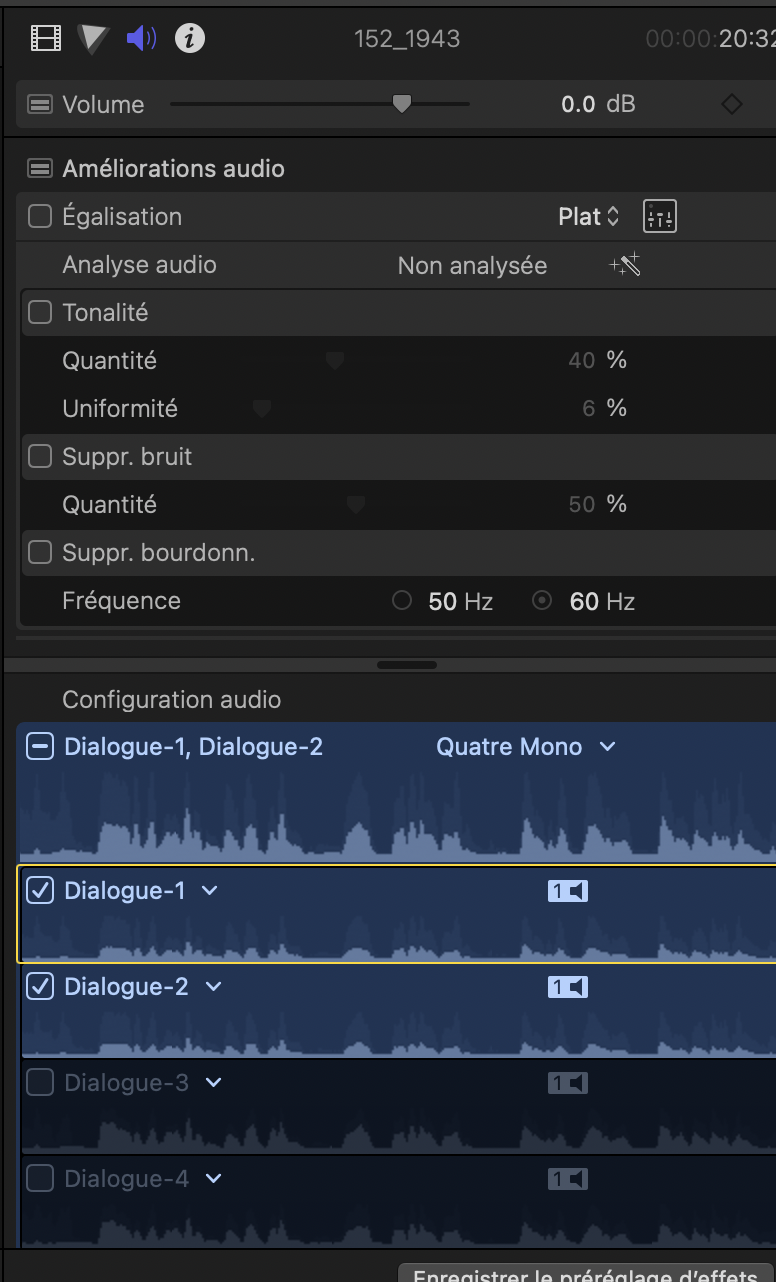

    Par contre dans l'inspecteur, voir la configuration audio : tu peux activer ou désactiver les pistes de ton choix..... Peut-être une "piste" pour ton problème ? Capture d’écran 2022-01-17 à 22.14.17.png

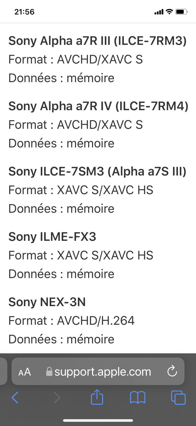

    De mémoire le codec c’est XAVC-HS, faut effectivement que je vérifie, mais ça me semble trop strange que FCPX ne bouffe pas les codecs des alpha…
