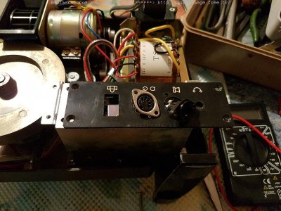

    Bonjour le forum,
    Après avoir numérisé les images à partir de mon projecteur Muray, redimensionné avec after effects, je voudrais repiquer le son sans le bruit de la machine.
    le Muray dispose de prise pour: écouteur d'oreille, HP extérieur.
    je voudrais ajouter un jack femelle en face arrière de façon à enregistrer le signal par l'entrée audio de l' ordi et le caler sur mes images.
    Où donc prendre le signal qui va bien sur le projecteur?
    En vous remerciant par avance de bien vouloir me renseigner

    Bonjour et la bienvenue sur le forum.
    Tu as la ref exacte du projo ?
    La prise DIN fait-elle sortie ?
    Si oui, tu as ton point de sortie tout trouvé
    Dans le pire des cas, soit la sortie casque (attention le niveau dépend du bouton de volume.
    Si tu veux une sortie à niveau fixe, il doit être possible de se repiquer sur l'étage d'entrée de l'ampli ou sur le potar de volume.
    C'est là que le schéma peut nous aider.

    merci saint kro pour ce rapide retour
    Muray IS 200 auto sound
    ces 2 din sont des sorties
    je n'ai pas la connectique correspondante c'est la raison pour laquelle je voudrais souder 2 fils sur un jack femelle.
    si le signal est équivalent pour les 2 solutions que tu préconises, la plus simple serait de se piquer sur le potar ou alors se repiquer en // sur une din?
    qu'en penses-tu?

    La DIN HP est une sortie, mais il semble que la DIN 5 broches ne soit qu'une entrée niveau micro et "ligne".
    C'est un ampli à lampes ou à transistors ?
    Il faut écouter si la sortie casque pour voir si elle souffle beaucoup.
    Pour le repiquage sur le potar, ca va dépendre de l'impédance du circuit.
    A défaut du schéma de l'ampli, un début de piste serait de connaitre la valeur du potar.

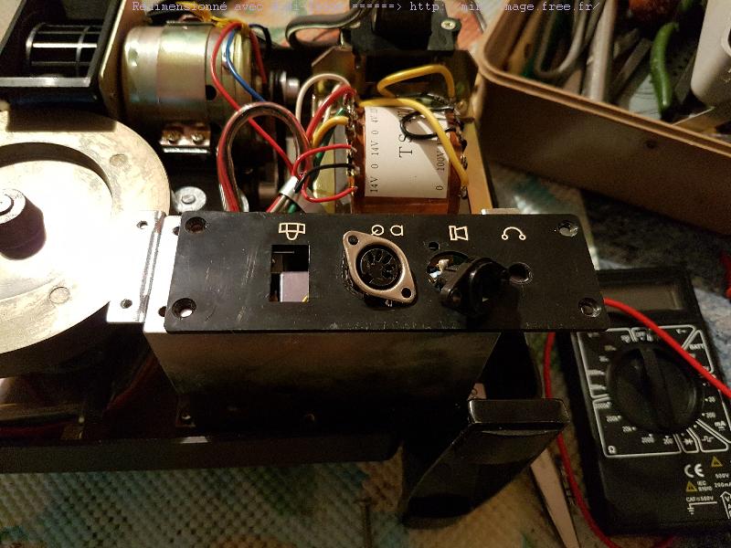

    oui la Din HP est une sortie pour HP extérieur
    c'est une carte à transistor
    j'ai démonté pas mal d’éléments pour lire la valeur des potars (sans succès) et je ne pense pas pouvoir souder 2 fils à ce niveau
    Qu'elles sont les conditions pour écouter si la sortie casque souffle beaucoup.

    C'est mettre un casque sur la sortie et monter le volume en écoutant si du souffle et/ou de la ronflette apparaissent.
    Ensuite, tu peux relier la sortie casque vers l'entrée ligne de ta carte son et faire des essais d'enregistrement.
    Si le souffle n'est pas trop présent, on peut l'éliminer via un soft audio
