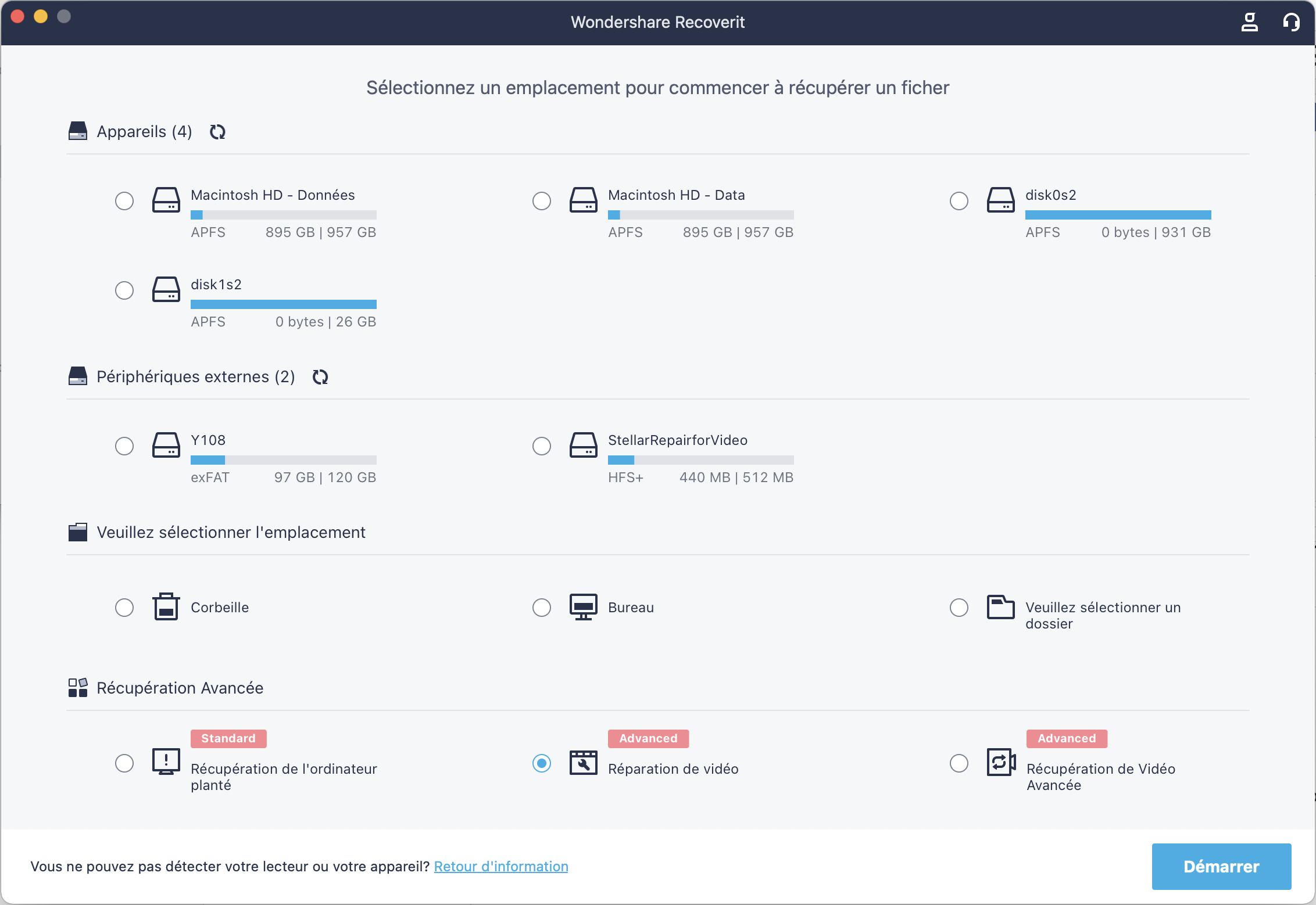

    comme précisé dans le titre, j'ai effacé un carte SD accidentellement... Juste mis les fichiers vidéos à la corbeille puis vidé la corbeille (sur mac). Je n'ai pas formaté la carte et ne l'ai pas réutilisée.
    Les images proviennent d'une panasonic Eva1. Sont en .mov 4K50P
    J'ai lancé une récupération de fichiers via le programme Recoverit de wondershare.
    Le programme me retrouve les fichiers, avec des noms et des poids correspondant à mes fichiers vidéos.

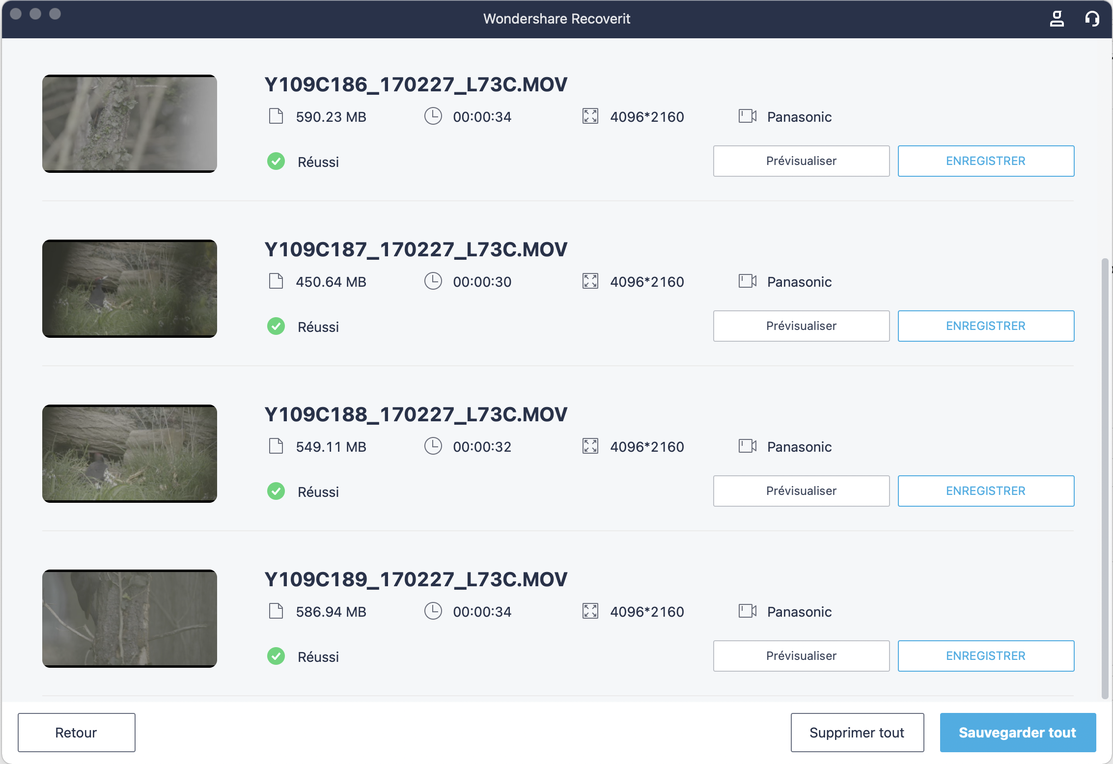

    Je lance ensuite la réparation de fichiers vidéo après avoir payer une licence supplémentaire chez Recoverit. Il me fait la réparation, me trouve une image (fixe) qui correspond à mon fichier, mais quand je le récupère, vidéo noire...
    Seul le premier fichier du dossier fonctionne...
    Si vous avez trouvé une solution à ce genre de souci... je serai preneur!! Ce sont des images animalière suffisamment rares pour que je tente tout pour les récupérer!!!!
    Ci joint 2 copie du programme de réparation... Capture d’écran 2021-03-12 à 12.49.51.png Capture d’écran 2021-03-12 à 12.53.41.png

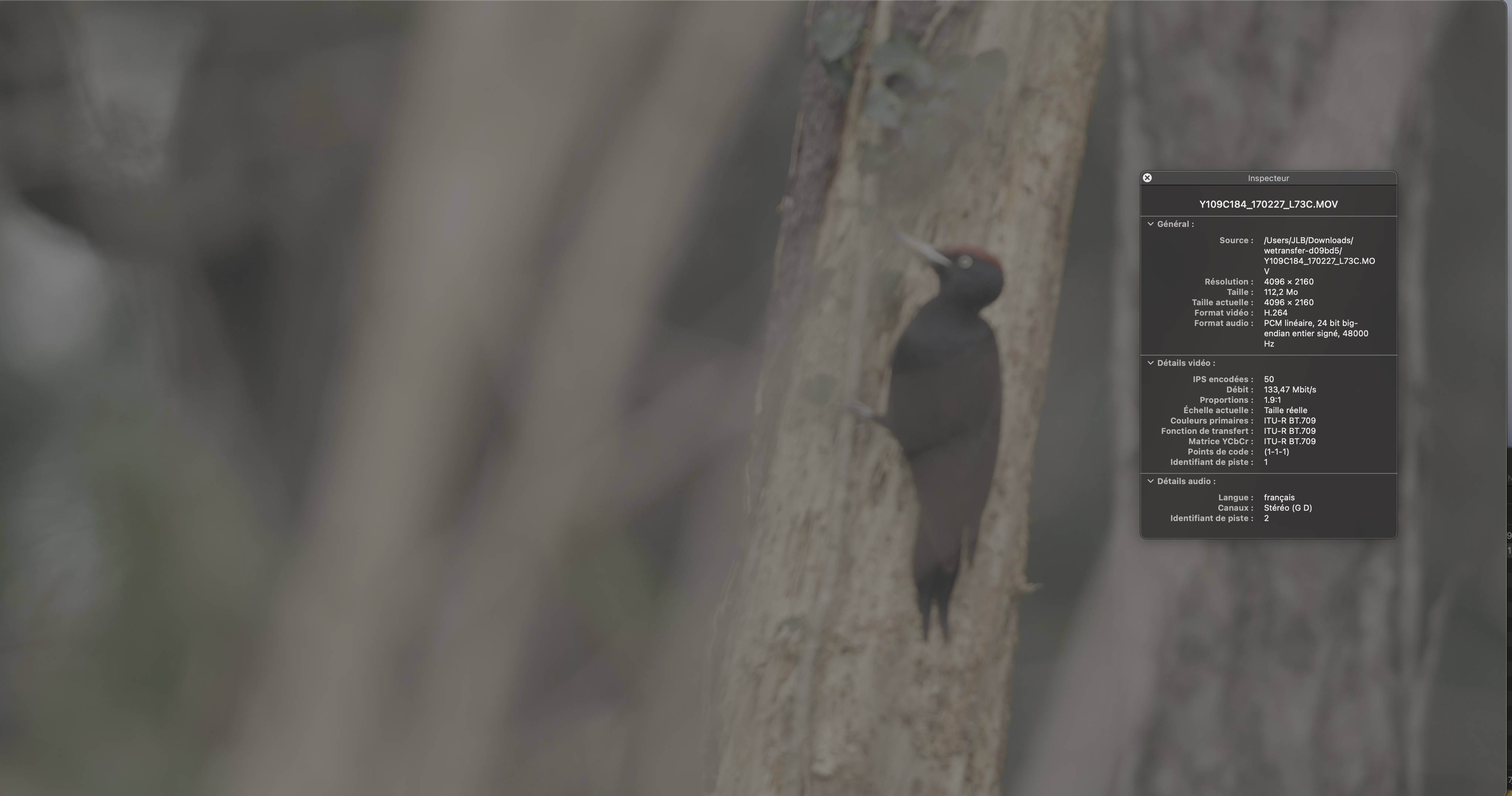

    Chez moi, la vidéo Y109C184_170227_L73C.MOV se lit très bien.

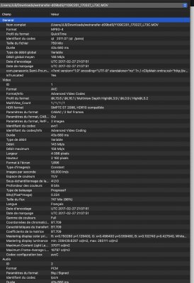

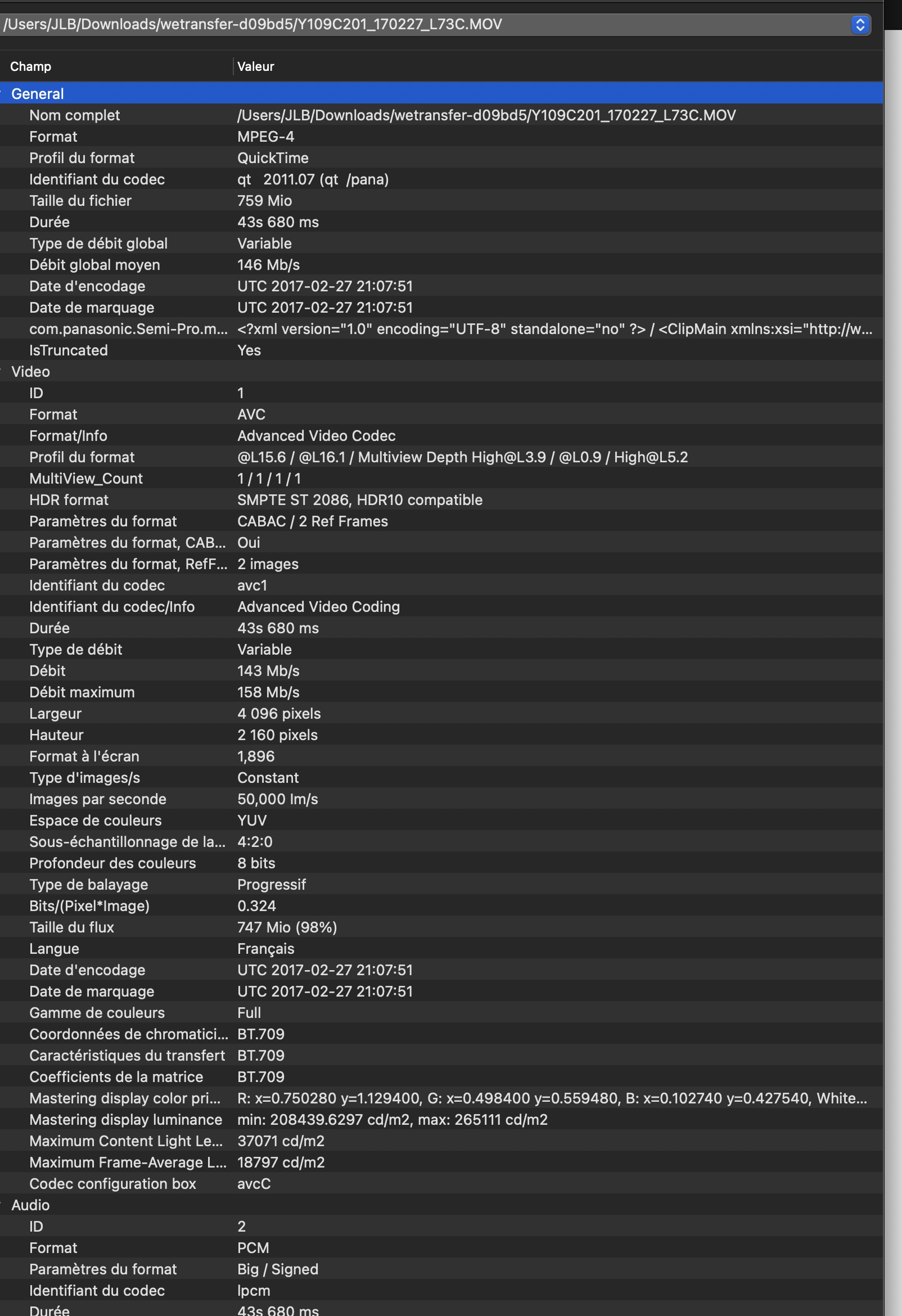

    La Y109C201_170227_L73C.MOV s'ouvre dans QuickTime. Mais pas d'image, et l'audio est une suite de craquements.
    InfoMédia la prend en compte :

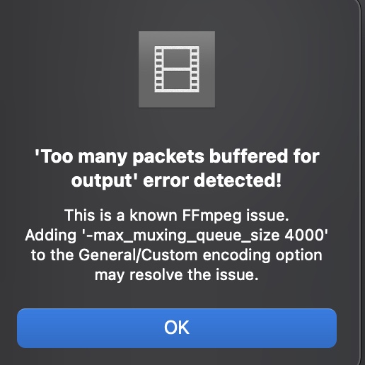

    Si j'essaie de convertir en mp4 H.264/AAC, un logiciel comme ffWorks basé sur ffmpeg (qui ouvre la vidéo) envoie ce message :
    Un ré-encapsulage est vain.

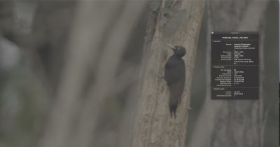

    Chez moi aussi, la vidéo "184" s'ouvre très bien dans Edius X. La "201 fix" aussi. Reste la "201" tout court qui m'a fait planter Edius !
    Cela dit, j'ai appliqué la LUT Pana aux images et les couleurs sont OK... Reste la définition : l'image est floue (par exemple, les yeux du Pic noir...).
