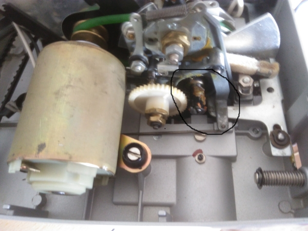

    je tente de réparer un projecteur héliolux d115. j'ai changé (avec beaucoup de difficulté) la courroie qui était morte par une courroie thermosoudable mais quand j'ai voulu le mettre en route je me suis aperçu que la roue dentée en plastique située sur l'axe d'entrainement était complètement dégradée (tombée en purée, jamais vu ça !) . Du coup je ne sais pas par quoi la remplacer, nombre de dents etc, et mes recherches sur internet ne donnent rien.
    Si un spécialiste a une solution...
    merci

    Une photo de la zone concernée permettrait d'y voir un peu plus clair

    En attendant je joints une photo de la zone critique.
    cordialement

    j'ai été voir du côté du Silma S111 et sur la banque d'image Google j'ai trouvé une photo du Silma identique à celle de l'Héliolux et cerise sur le gâteau un site Néerlandais qui vend l'engrenage qui me manque (un peu cher..et à confirmer) Van Eck Video Services Webwinkel
    MERCI à OGT pour le tuyau Silma et aux autres contributeurs
