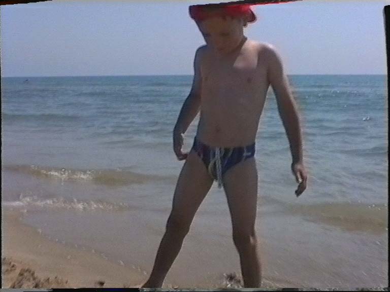

  12. mija
    1,000
    363
    Sylvain2, je me permets de squatter ton post. ;-)
    Il me reste aussi quelques cassette Hi8 des années 90 que je n'ai pas numérisées et mon lecteur, un GVA-500E n'a pas une lecture correcte!
    En fait, on aperçoit sur l'écran de ce walkman vidéo des trainées vertes sur le haut de l'écran. Chose que l'on ne voit pas si je visualise sur un écran TV.
    Mes essais de numérisation via mon ADVC 100 de chez canopus me font perdre quelques images, c'est gênant...
    J'ai donc ressortie un vieux pc avec une dc30 et ai fait quelques captures. Je ne perds pas d'image mais à quelques moments, l'image est tordu.
    Ce lecteur n'a pas beaucoup d'heure de vol mais je soupçonne un déréglage du chemin de bande!
    Qu'en pensez-vous?
    Merci pour vos réponses
  13. jakovideo
    jakovideo Regretté Modérateur
    15,150
    230
    11,073
    +166 / 324 / -1
    Bonjour , lorsque c'est le haut de l'image qui est affectée d'un défaut , c'est souvent le guide -bande de gauche ( entrée de la bande sur le tambour video ) qui est dérèglé . Un nettoyage des têtes ( avec une bande spéciale ) n'est pas superflu non plus . Pour les zigouigouis en bas de l'image , on ne peut pas les éviter . Si ça apparait dur l'écran de visualisation , ce qui est peu probable , il faut rogner cette partie avec un logiciel de montage . Pareil pour la bande rose qui peut apparaitre sur le côté droit de l'image .
  14. mija
    1,000
    363
    Bonsoir,
    Merci pour ton retour d'expérience.
    Effectivement les zigouigouis en bas de l'image ont toujours été présent lors de mes acquisitions précédentes, on fait avec.
    J'ai parcouru la toile et il semblerait que la réparation de caméscope ou lecteur Hi8 devient difficile.
    Mes recherches pour une réparation myself ont trouvé ce site:
    Créations TéléVisuelles (CTV)
    çà ressemble à mon mécanisme excepté le coté entrée de bande...
    J'avais fait un nettoyage des têtes avec 2 types de cassette nettoyante mais je n'ai vu d'améliorations notables.
