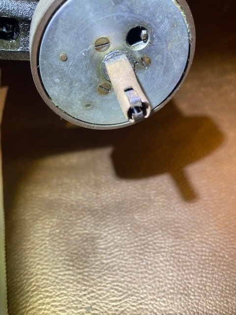

    Je tente de réparer un projecteur série C assez semblable au MB15.

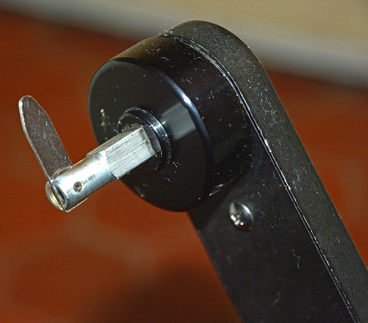

    1) Je pense que les accessoires de verrouillage des bobines sont défaillants (voir photo) , j'aimerais bien avoir la photo d'un arbre bobine en bon état.
    2) le moteur est bruyant . J'aimerais avoir des conseils pour réduire ce bruit de moteur.
    Merci à l'avance, JJG

    Ce ne sont pas les spécialistes du 16mm qui manquent, mais les possesseurs de Debrie.

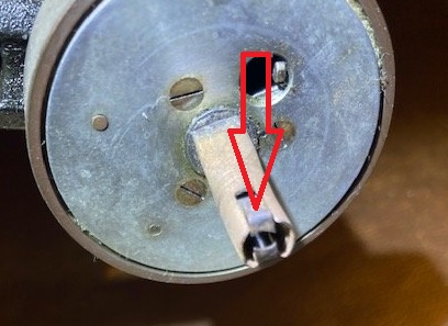

    Pour la photo du bas, c'est la clavette qui est cassée.

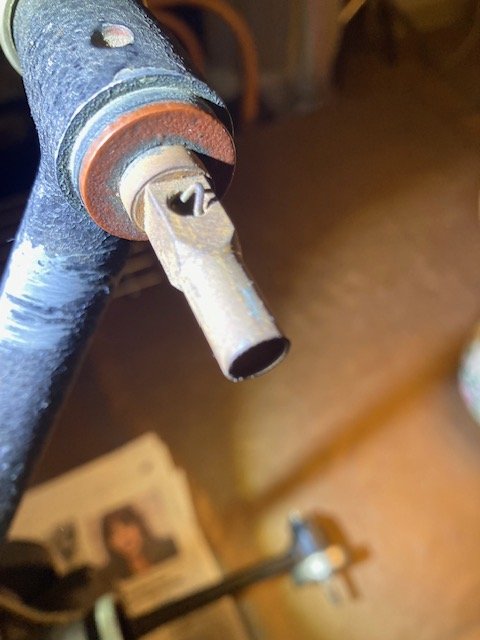

    Pour la photo du haut aucune idée, peut-être que le ressort suffit à maintenir la flasque de la bobine ?
    Pour le bruit du moteur, faudrait l'entendre pour évoquer une piste.

    bonsoir, et non justement j'ai possédé ce projecteur (MB15) la clavette de la bobine du haut c'est à dire ou se fixe la bobine débitrice est identique au mien. Pour la mettre il suffit de pousser la bobine à font et elle s'enclanche toute seule. Pour la retirer il faut appuyer sur l'axe de la bobine
    Celle du bas doit être la même. Quand au bruit, il est vrai que le projecteur est assez bruyant, ce projecteur n'étant pas très récent. Le mien fonctionne avec de l'huile assurant le graissage du système
    d'entrainement des bobines.

    Sur la photo, on voit très bien un reste cassé de clavette pivotante, non ?

    Bonsoir,
    Je vais sans doute faire un peu de mécanique pour avoir ce type de verrouillage:

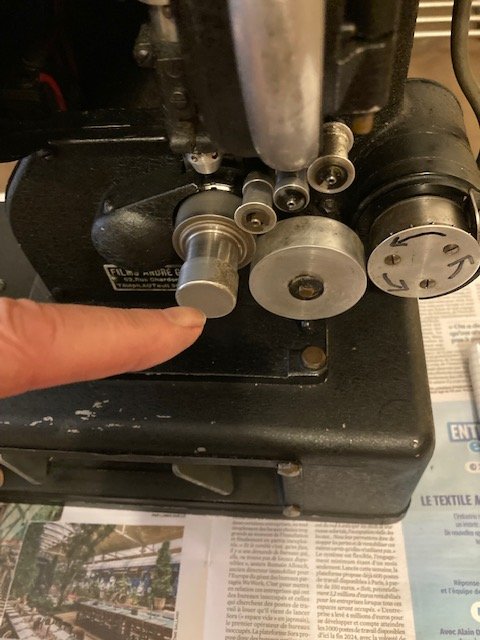

    Encore une question sur ce projeteur Debrie série C:
    L'arbre indiqué par le doigt sur la photo, qui est accouplé à un volant d'inertie, est-il entrainé par le moteur ou par le film qui glisse dessus ? arbre3.jpg

    Si tu peux le faire tourner à la main, c'est le film qui l'entraine.
    Regarde s'il n'y a pas une friction quand même, mais je doute
