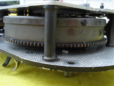

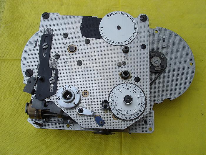

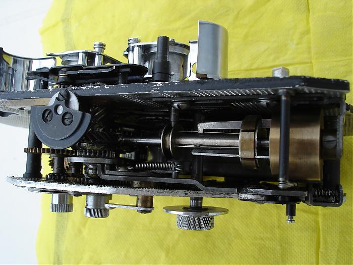

    Bonjour à tous je viens de changer le moteur mécanisque ressort de ma bolex, pas mal de boulot.. j'ai pas mal de pièces détachées aussi ce fut long et interressant. Une qustion demeure COMMENT ETRE SUR QUELLE TOURNE EN 24 IMAGE SUR LA PSITION ADEQUATE COMMENT PUIS JE FAIRE POUR EN ETRE SUR? MERCI SI VOUS VOULEZ DES PHOTOS.....:bravo:

    merci du conseil , je devais l'envoyer chez bolex en Suisse ; c'est une "Rolls" de 1955 belle caméra avec un pan cinor, j'ai deja fais pas mal de film vacances avec mais depuis longtemps elle ne tournais pas rond , j'ai trouvé aux puces " sa copine" une bolex h8 meme corps et mecanisme , le plus c'est que cette caméra est neuve elle na pas du tourner , j'ai donc procédé à la transplantation cardiaque du moteur a ressort changé une griffe, un pignon, les courroies, elle tourne comme une horloge maintenant reste en effet la vitesse, bolex me demandais 400 euro c'est cher mais c'est normal qd on voit la précision de cette petite horloge....je vous en dirait plus je vais donc faire ma bande amorce précise j'en ais une mais sans numéro, ou alors je prend un film deja fait et je note dessus les numéro bien sur un film qui a peu d'importance.merci cdt lionel de paris:bravo:
