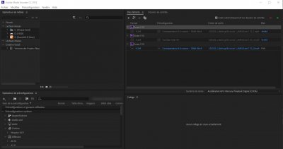

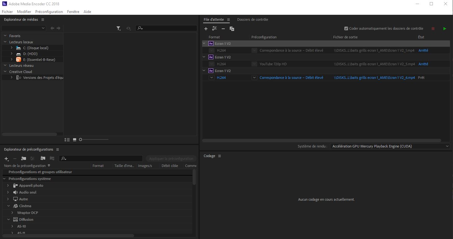

    Je vous expose mon problème. Je travail sur des animations assez simple, ou je dois animer des menus pour des fast food ( ex : ajouter de la fumée sur des hamburgers, faire en sorte que des gouttes d'eau coulent le long d'une canette,...). Mes compositions durent en général 6 à 8 secondes. Le problème, c'est que je dois fournir aux clients une vidéo de 30 minutes avec l'animations de 6 secondes se jouant en boucle. Ma méthode est donc de créer une autre compo ou je met un remappage temporel avec l'expression : loop_out("cycle",0) puis, j'exporte via Adobe media encoder en H.264.
    Le problème c'est que pendant l'export, le temps ne fait que de monter jusqu'a ce que sa se mette à bugger et au final ça ne s'exporte pas. J'ai essayé via le menu interne a After avec l'outil rendu, mais la encore le temps était très long, et en plus je ne peux plus travailler pendant ce temps.

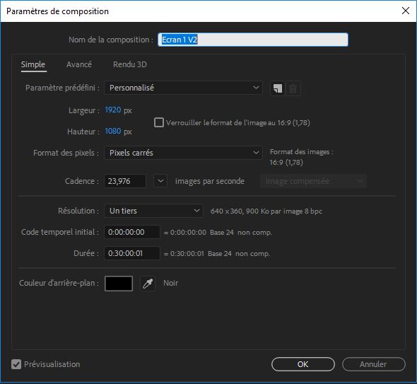

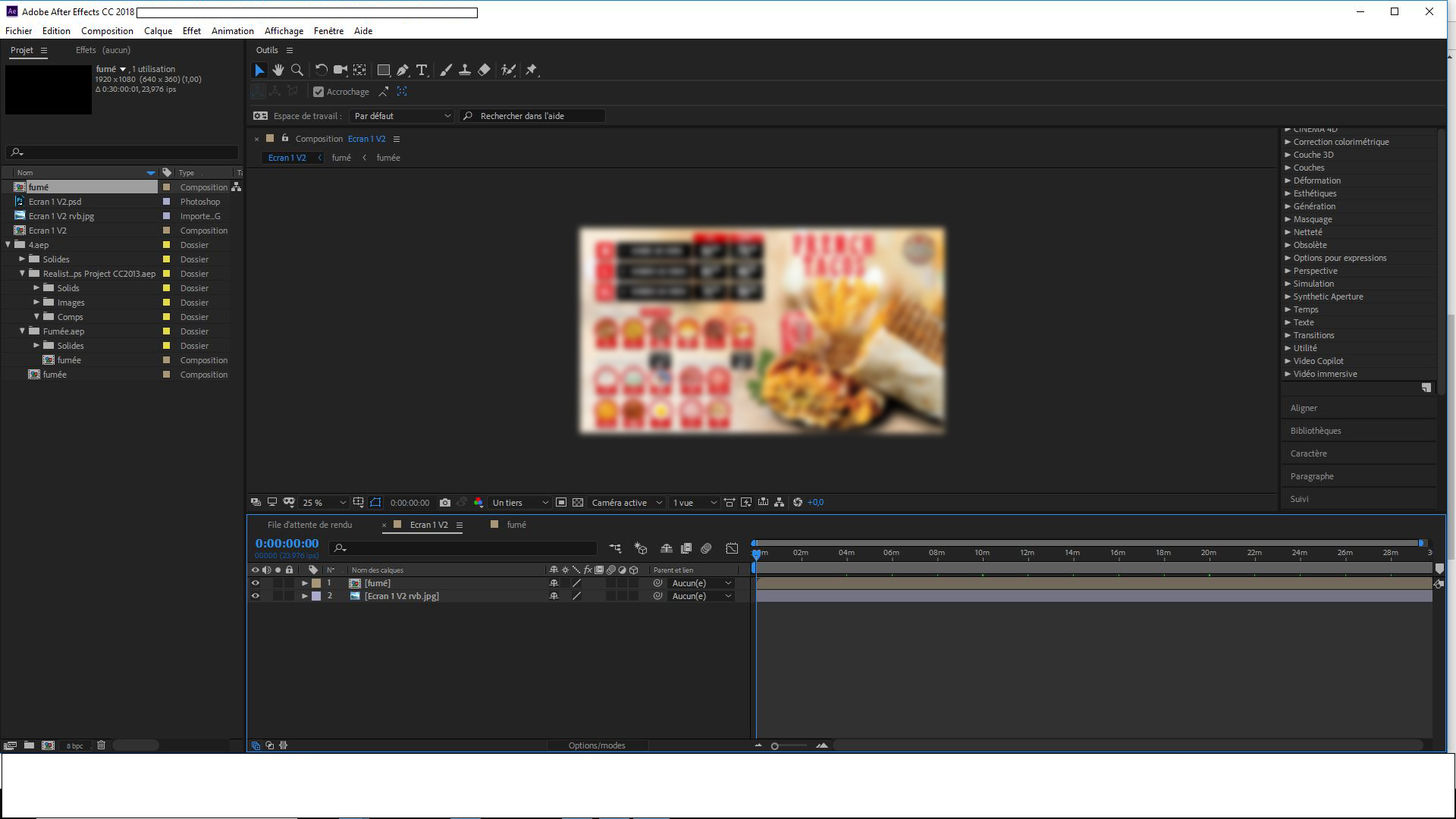

  3. paulsenateur
    Liquidpro,
    La durée réelle de ma composition est de 0:30:00:01.
    J'ai joint des captures au cas ou tu verrais quelque chose d'anormal.
    Sinon, j'ai loopé l'animation de la fumée dans une première composition, puis placé cette dernière dans la compo finale.
    Merci
