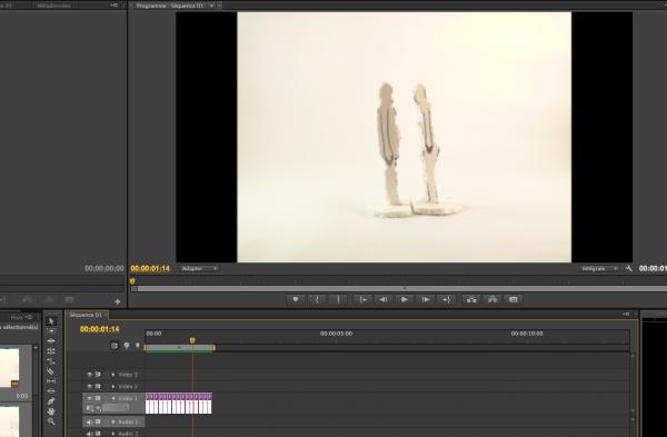

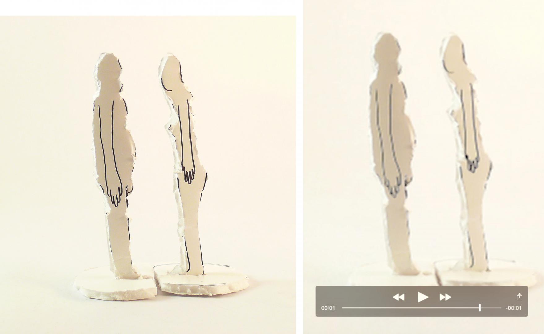

    Je travaille actuellement sur Adobe Premiere Pro CS6. J'essaye de réaliser un stop-motion en utilisant le medium de la photo. Mes photos sont nettes, mais dès que je les fait glisser dans la timeline, les photos obtiennent un flou étrange, je pensais que ce n'était dû qu'aux performances d'affichage de Premiere mais le rendu reste le même après exportation. J'ai beau changer les paramètres d'exportation, mettre en 720p, mais rien n'y fait. J'espère une aide de votre part.
    Cordialement
    photo1 : photo d'origine
    photo2 : rendu dans premiere
    photo3 : rendu final dans quicktime

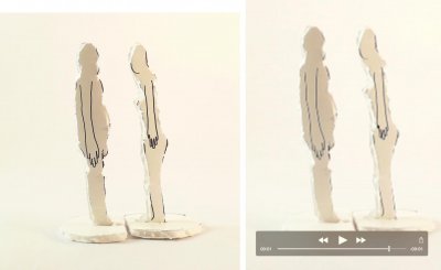

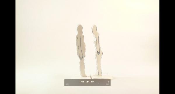

    Par définition entendez vous dimensions ? Si oui le format de mes photos est de 3648 × 2736 pixels. J'ai essayé à la création du fichier de changer la taille de l'image (photo1) j'ai obtenu un léger mieux puisque l'image n'est plus floue dans Premiere, mais il reste toujours dans le rendu final une sorte de pixellisation et de crénelage qui annule toute l'esthétique de mes photos.
    J'ai fais une comparaison de la photo d'origine et du rendu final (photo2) pour que vous compreniez mieux mon problème.

    C'est peut être un problème de vitesse ? J'ai l'impression que le mouvement est trop rapide pour une aussi haute résolution.

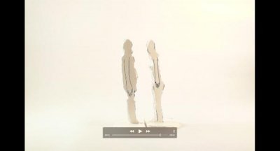

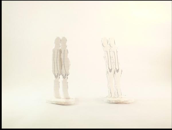

    Effectivement c'est logique. Alors j'ai changé la préconfiguration qui était en "NTSC DV Grand écran" en "HD 1080i 25" et c'est bien mieux, mais il survient maintenant un autre problème (photo1), des sortes de trames apparaissent pendant le mouvement, et les personnages se dédoublent.
    En tout cas j'ai déjà résolu le plus gros problème, merci.

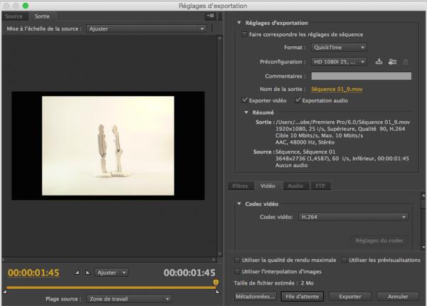

    Mes paramètres d'exportation :

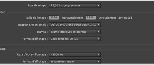

  9. ogt
    Je pense que vous faites un peu n'importe quoi !
    1 - il est conseillé d'adapter la taille des photos, préalablement à l'import, dans un logiciel de traitement d'image (Photoshop par exemple), donc réduire à une taille en pixel voisine de celle des vidéos.
    2 - d'après votre image d'export , vous avez une séquence en 60i, trame inférieure en premier, et vous essayez d'exporter en 50i, trame supérieure en premier, et avec un débit insuffisant pour du FullHD, pas étonnant que cela ne soit pas net !
    Mon conseil : (si vous n'avez pas d'autres vidéos que vos photos)
    - choisissez une séquence en 1920*1080 50P , la meilleure pour traiter le mouvement
    - réduisez les photos à cette taille, ou x 1,5 si vous voulez jouer aussi avec les trajectoires et l'échelle.
    - ré-exportez le tout en 1920*1080 50p, et vous aurez des images aussi nettes que l'original.
