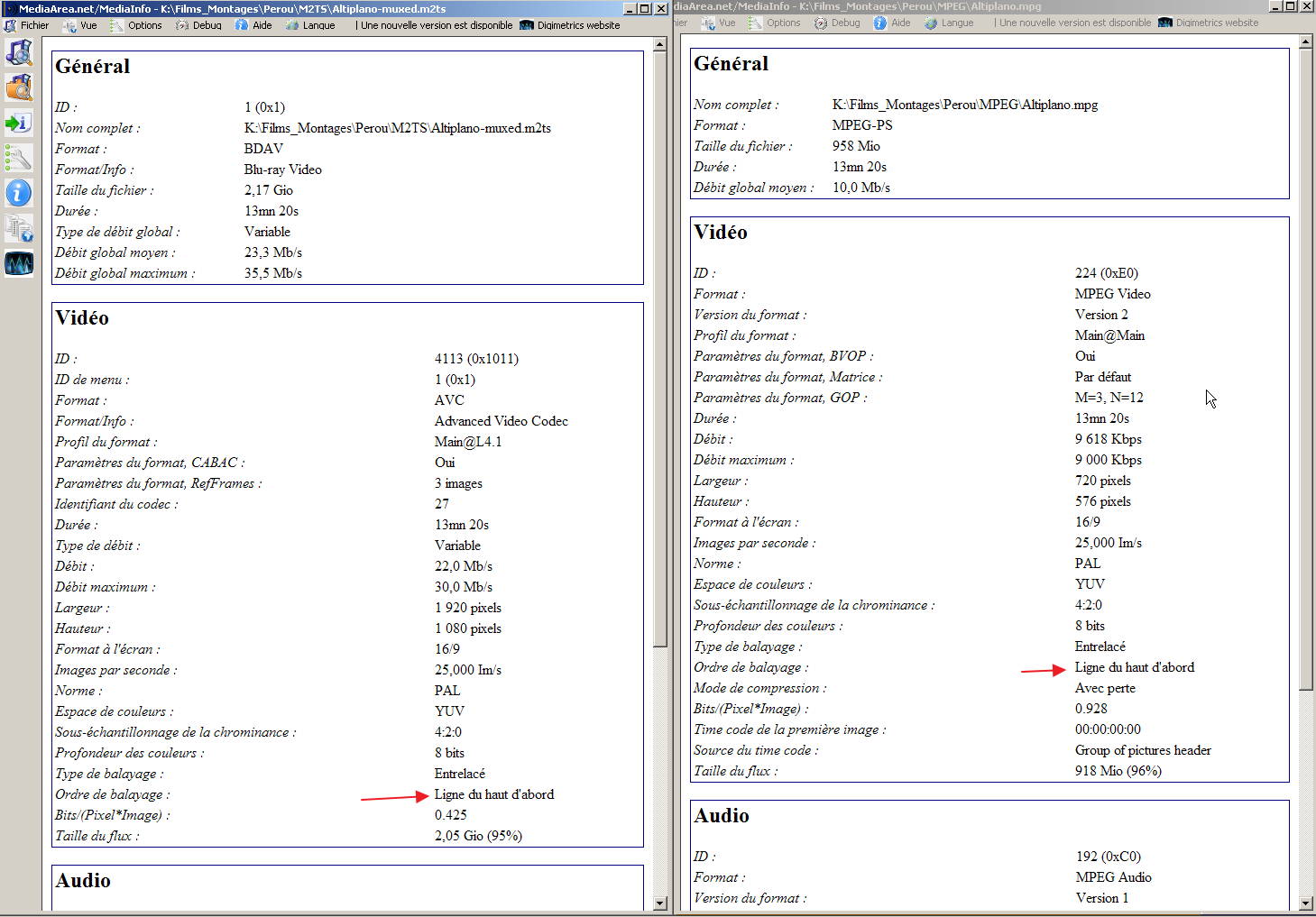

  4. ogt
    J'ai déja réalisé des DVD à partir de vidéos HD entrelacées, et cela ne m'a posé aucun problème de qualité d'image dans le DVD (voir les mediainfo), en exportant directement en Mpeg2-DVD 16/9 depuis Premiere (donc en 50i).
    Le tout est de bien respecter le même ordre des trames.
    Evidemment cela se complique si on mixe de l'entrelacé et du progressif, et si en plus on mélange les fréquences, auquel cas je suggère de tout sortir en 25p.

  6. ogt
    Je ne vois pas l'intérêt de passer par un logiciel intermédiaire entre Premiere et Encore. Je n'en ai jamais eu besoin, et j'ai pourtant déjà réalisé des DVD avec un mélange entrelacé (50i) / progressif (50p), sans problème.
    D'ailleurs vous ne précisez pas ce paramètre dans vos deux séries de vidéos, mais en regardant plein écran votre vidéo exemple, je suis à peu près certain que vous avez une inversion de trame entre l'original et le DVD (qui dans ce cas doit être en trame supérieur en premier, puisque issu de vidéos HD).

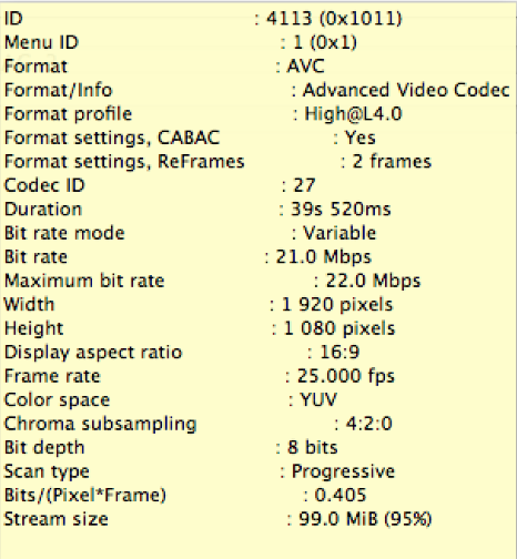

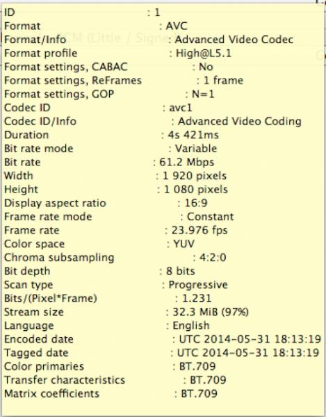

  9. Paki786
    10
    Voici les info complémentaire. Apparemment les 2type de video sont bien en progressive, quoi faire donc?
  10. ogt
    Bizarre, je m'attendais à voir de l'entrelacé.
    Et quels sont vos paramètres d'export dans Premiere/MediaEncoder pour produire les fichiers Mpeg pour le DVD ?
