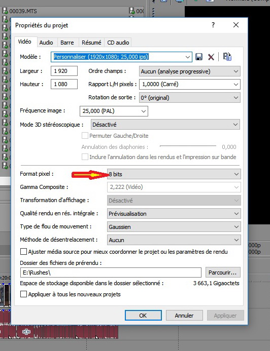

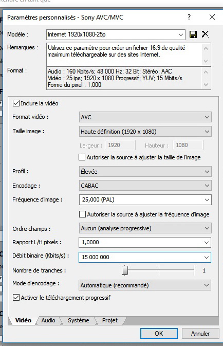

    je vous joins 2 copies d'ecrans :
    [​IMG] [​IMG]
    Je precise que j'ai essayé la quasi totalité de la liste de sony/avc ... que ce soit 30fps 60 50 pal, ntsc, 16mbps ou 10 .. avec cuda ou sans .. rien ne change le temps de rendu :( . J'arrete pas de voir des gens sur les forums qui ont une config moins puissante et qui ont 45 min de rendu pour 30 min de video je comprends pas. Je suis h24 sur internet a chercher des solutions mais tout ce que je trouve ne change rien

    La solution est toute simple.
    Change le "pixel format" dans tes "project properties" a 8bits.
    32bits ne sert a rien dans ton cas car tes fichiers sources sont en 8bits (ca ne sert, en simplifiant que lorsque tes fichiers sources sont en 10bits)
  6. Shamrock34
    Alors je fais un test la en ayant changé pour 8bits, 5% en 2 minutes, il m'annonce 36 minutes pour la totalité du rendu ce qui est largement mieux :).
    Du coup j'ai une question, etant novice, quest ce que ca change concretement ? et surtout, comment savoir si c'est du 8bits a la source ou plus pour ensuite le parametrer correctement a l'edit ?
    Merci en tout cas, une grosse epine du pied de retirée !

    l'avchd est du 8 bits..
    comme l'explique joet73 passe ton projet en 8 bits et cela ira mieux..chez moi l'export ce fait presque en RT avec un FX-8350
    edit:
    ton projet est en 25p et tu l'exportes en 30p ???

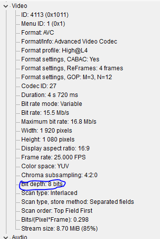

    Tu peux utiliser l'utilitaire mediainfo qui te le dira.
    De toute facon la plupart, si ce n'est la totalite, des cameras grand public encodent en 8bits.
    Mais pourquoi as tu changer le pixel format a 32bits alors que par defaut c'est 8bits?
