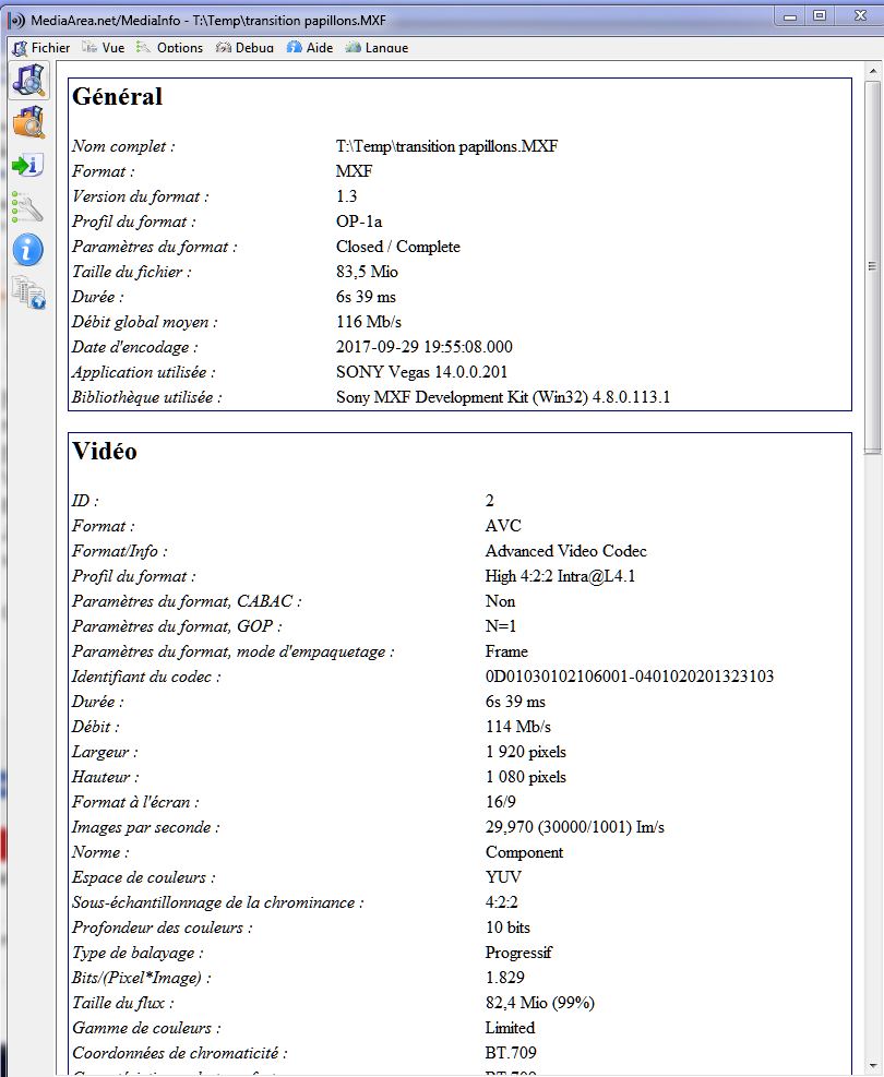

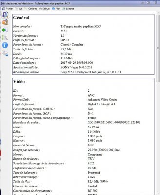

    J'ai essayé de rendre en XAVC sony, même résultat..... ça ne passe pas chez moi. En plus le format XAVC est un format compressé non? il perdrait de sa qualité sur une nouvelle retouche pour la vidéo finale....
    Voici les réglages que j'ai utilisé:
    http://image.noelshack.com/fichiers/2017/39/6/1506755996-xavc1.jpg
    Je vais essayer la technique de Tseuk, je pense avoir compris, en utilisant l'incrustation par chrominance sony? Ca me permettra de multiplier les rendus uniquement sur les papillons, c'est moins problématique que sur la vidéo initiale
