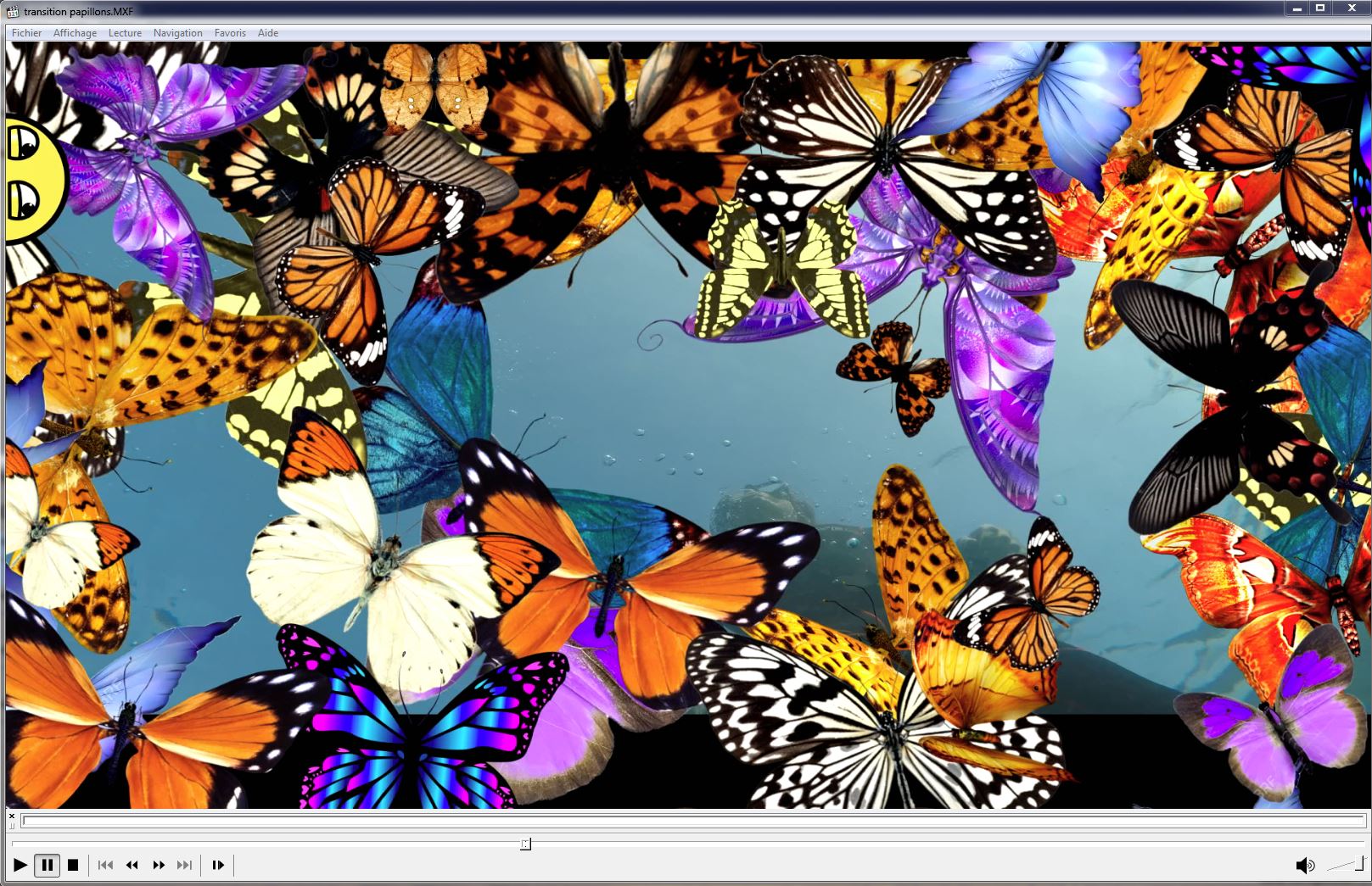

  12. ogt
    Je viens de tester votre projet sur Vegas 14 : aucun problème de rendu, la vidéo produite est très correcte (aucune perte de qualité)
    Ce qui ne vas pas du tout, c'est le déséquilibre entre le temps d'apparition des papillons (55 images), et le temps de disparition (4 images) !
    Une transition ce doit être symétrique.
    Pour moi totalement inutile de faire des rendus intermédiaires en non compressé ou Cinéform, je suis sorti directement en XAVC Sony.
    => image extraite de la vidéo produite, dans MPC-HC.

  14. ogt
    Il faut absolument ré-équilibrer les 2 phases de la transition, là c'est très choquant , la seconde vidéo apparait trop brusquement
    Comme je l'ai dit je ne pense pas que la mauvaise qualité du rendu soit liée à la configuration.
