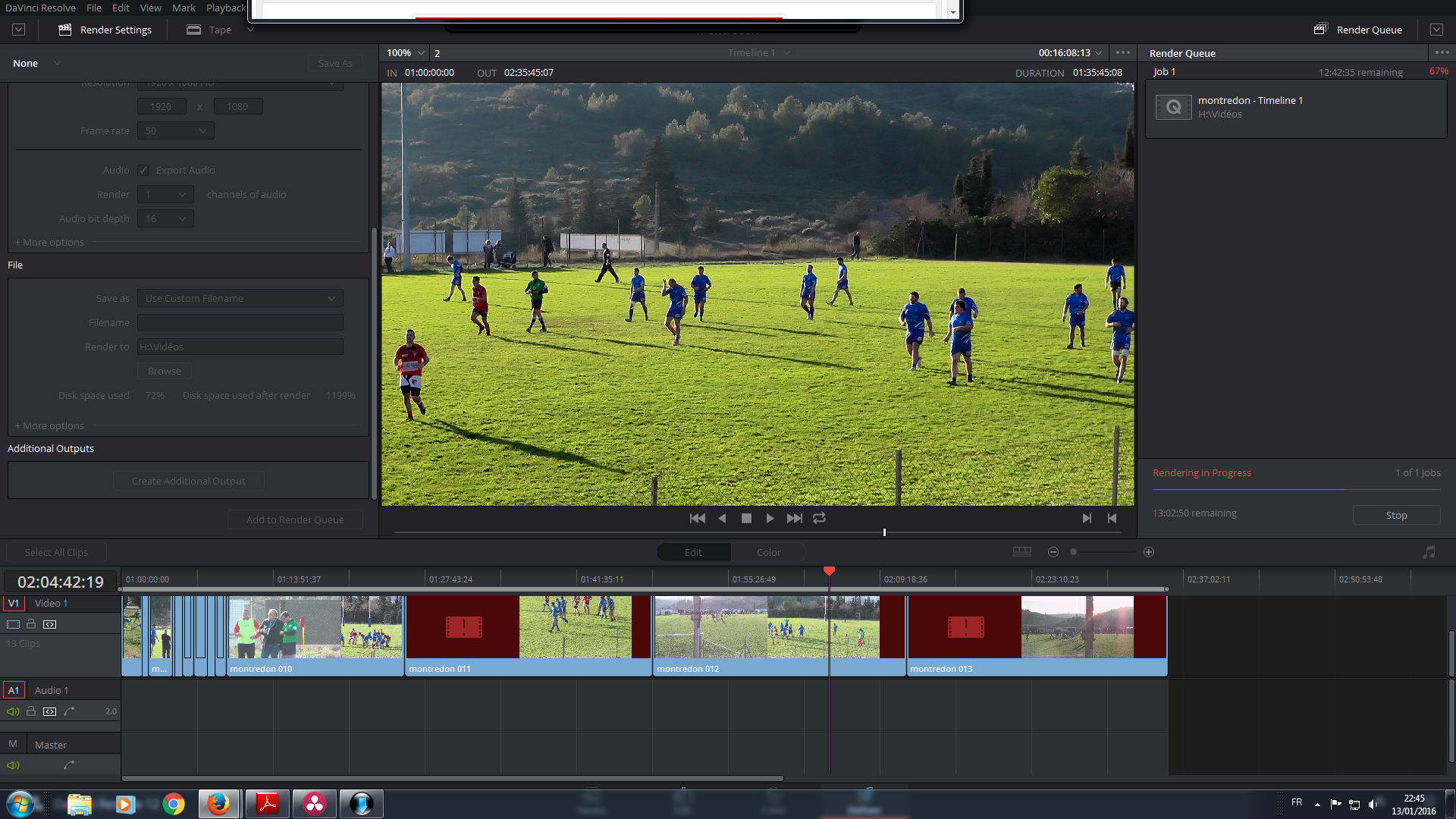

    Bonsoir a tous , voilà je me permet de vous importuner car j'ai un petit souçi de rendu , je m'explique:
    j'ai un ordi 20g de ram processeur 8 cœur amd, 4 dd (1 vidéo 1tera, 1 rushes 1 terra , 1sauvegarde ,1 os 600m ssd ) je fais mon montage sur vega; jusqu’à maintenant mes rendu ne me posaient aucun pb , j'essaye da Vinci résolve au niveau étalonnage, le top!en qualitée; le pb est au niveau du rendu, il travaille a 10 % du processeur ,un rendu de une heure me demande 2 jours et demi!!!!je ne comprend pas ce qu'il se passe , j'utilise blender en 3 d les rendus sont beaucoup plus rapides, si quelqu'un a une info je suis preneur , merci d'avoir eu la patience de me lire

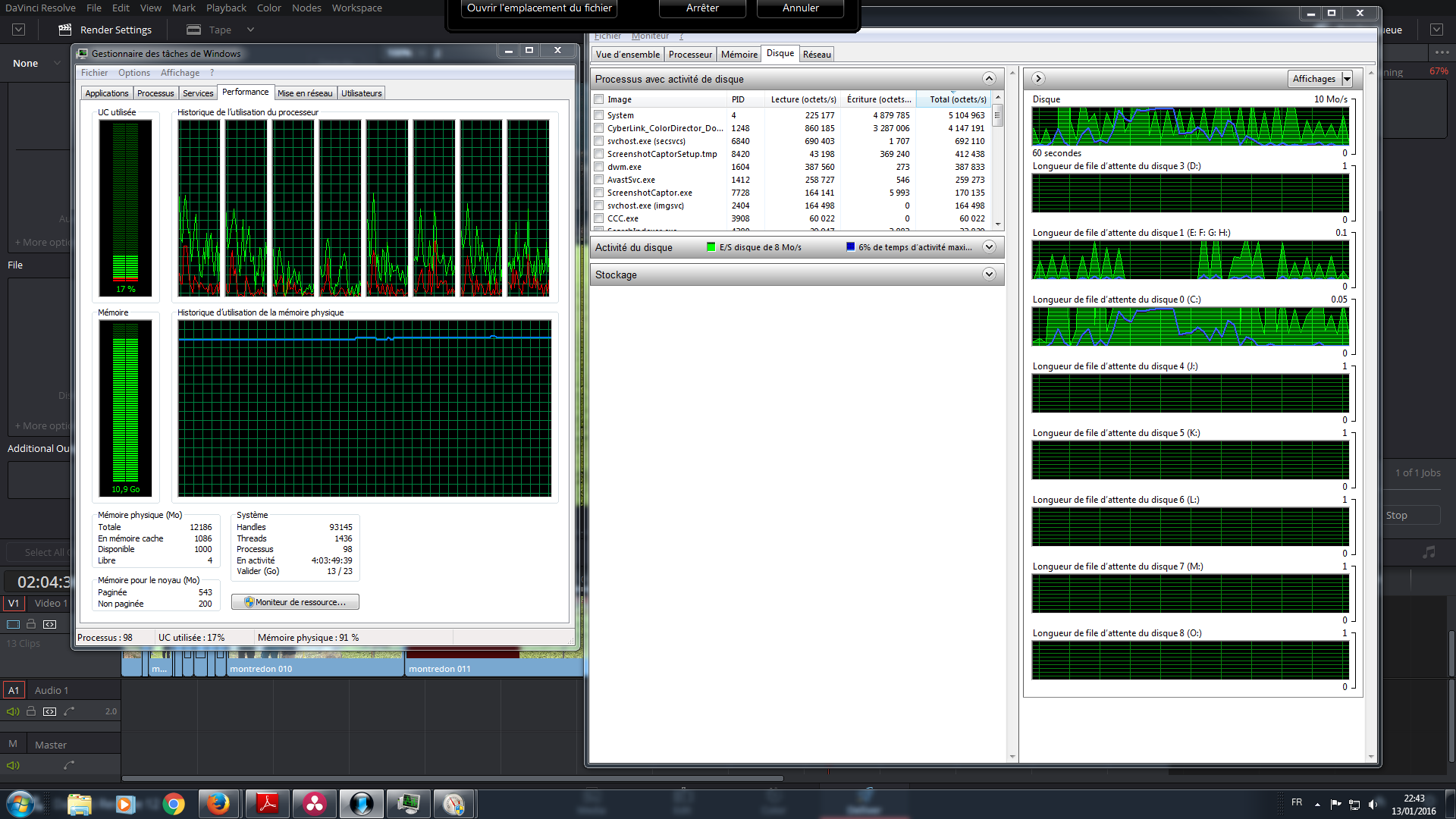

    bonsoir et merci d'avoir commencé a me répondre , au niveau matériel il s'git d'un cpu amd fx 8370 , deux cartes graphiques sapphire hd 5450 (je sais c'est pas cher) carte mère sabertooth 990fx r2.0
    en ce qui concerne le projet , les rusches sont des fichiers bruts en MTS en progressifs 1920X1080 meme format pour la timeline ; aucun effet spécifique n'est appliqué sur la timeline seulement une modification contraste luminosité saturation et nettetée sur des nodes différents ,
    les paramètres de rendu sont quicktime mp4 sur un disque dédié rusches sur disque sata 600g logiciel sur disque ssd avec l'os windows 7, rendu sur disque sata 1t, Screenshot - 13_01_2016 , 22_43_50.png Screenshot - 13_01_2016 , 22_46_02.png

    Faisons court : tes 5450, avec leurs 1Go de Ram, ne font pas l'affaire, tout ce qui te pose pb est là.
    Si tu "essayes" Resolve, j'imagine que tu as la version Lite, je ne pense pas que tu trouveras l'option "Use GUI GPU to compute" à cocher, car tu aurais pu le faire vu qu'elles sont identiques et ça aurait grandement aidé.
    Je te renvoies au site de BM, télécharges la "config guide", tu verras qu'un minimum de 4Go de VRAM sont préconisés, même si une CG avec 2Go pourraient suffire dans ton cas probablement.
    Tu cela vient, comme tu as pu le lire ou le liras probablement bientôt, du fait que Resolve est l'un des softs qui utilise le plus possible le GPGPU et déportes un max. du travail d'encodage et de calcul vers la carte graphique. Le CPU ne joue que le rôle de décodeur des fichiers compressés sur la TL lorsque c'est nécessaire : la CG est l'élément central et là, elle rame pour lire + appliquer les grades + encoder.
    Pour te donner une idée, l'usage courant, c'est une carte type 2 ou 4Go de ram pour GUI (celle qui est branchée à l'écran est considérée par Resolve comme destinée uniquement* à l'affichage), et une autre entre mini 4 jusqu'à 12Go de RAM pour le calcul. En règle générale, c'est aussi la course au nombre de cuda cores, vu que nvidia tient une très large place parmi les utilisateurs pro ou pas de Resolve.
    [*lorsque 2 cartes graphiques sont identiques, la version studio permet de cocher une case dans les pref disant à Resolve d'utiliser aussi la CG dédiée GUI en support à la 2ème pour calculer]
    Change de CG et tout ira bien, tout le reste de ce que tu cites n'est pas en cause. Bonne continuation.
