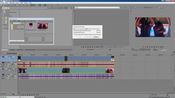

    Aujourd’hui j'ai tenté de faire un petit projet sur sony vegas pro 12, mon projet comporte 2 vidéos.
    Une vidéo principale et l'autre superposé en miniature en haut a gauche.
    Lors du rendu (MP4 1080p), la miniature disparaît et au final je me retrouve avec ma vidéo principale sans la miniature, je ne c'est pas pourquoi ?
    Si quelqu'un pourrais m’éclaircir svp, merci, bonne soirée !
    :help:

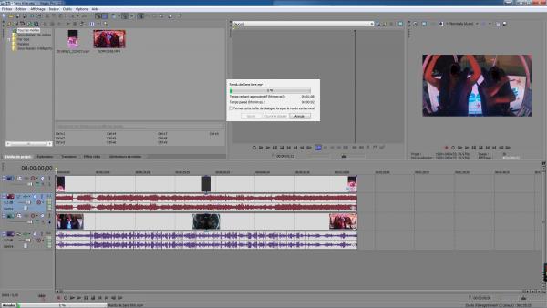

  4. Litum
    Arf :\
    Ok j'ai mis des captures d'écran de mon projet alors !
    J'ai mis ma première vidéo que j'ai ensuite rétréci, puis la seconde, lors du rendu comme vous pouvez le voir, la petite vidéo disparaît :sad:

  7. Planar
    1,520
    179
    +1 / 4 / -0
    Bonjour
    On ne voit pas bien sur les captures d'écran.
    Quelques vérifications de routine, on ne sait jamais :
    - opacité de l'évènement à 100% ?
    - piste en 'Muet' (?, mais on ne dirait pas)
    - vérifier dans propriétés (clic droit sur la vidéo) si la case 'rendre muet' n'est pas cochée
    - voir dans 'Mouvement de piste' si la vidéo est bien à sa place
  8. Yassine67300
    2,330
    23
    902
    +1 / 13 / -0
    Oui, c'est bien ce que tu as fait. Bizarre ton histoire, normalement le rendu correspond exactement à ce que tu vois dans la prévisualisation lors du montage. Le clip incrusté est-il du même format que le clip de la deuxième ligne ? Si non, peut être en le convertissant ?
    Autre idée à la noix de coco, si tu as fait la réduction avec "panoramique/recadrage", essaie de le faire avec "mouvement de piste", bien que normalement cela n'a aucune incidence sur le rendu.
    Ne pouvant reproduire ton problème, je nage comme toi.
    EDIT, En prévisualisation tout est bon ?

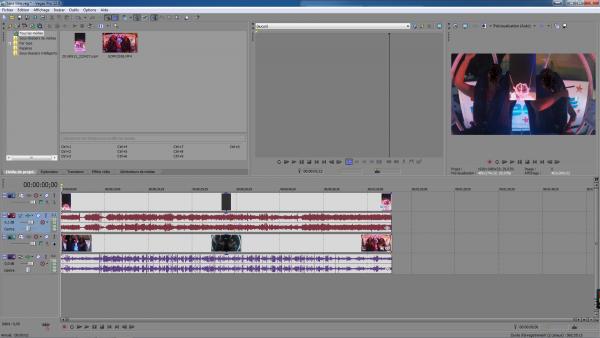

  9. Litum
    Problème résolu !
    Avant le rendu j'ai été dans "personnaliser le modèle" puis onglet projet et à "qualité du rendu vidéo" au lieu de mettre "utiliser les paramètres du projet" j'ai du mettre "prévisualisation"
    Aucune idée du pourquoi, mais merci tout le monde :good:
