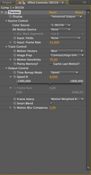

    Voilà le problème qui m'amène à vous. Je me suis mis un peu plus sérieusement que de coutume à After effects et notamment depuis que j'ai le plug in Twixtor. Alors effectivement le rendu est vraiment sympa avec cet effet malgré les petits artefacts, mais j'ai un problème.
    Dès que je descend à une vitesse de moins de 30%, je n'arrive pas à avoir un rendu fluide.
    J'ai illustré mon propos par un exemple vidéo ( une séquence sur un lac canadien tournée il y a deux ans avec mon GH2 d'alors... ). Je ne sais pas si ça sera visible, mais toutes les X secondes il y a comme un problème de freeze ultra rapide qui casse la fluidité du ralenti ( slo mo à 8% sur cette séquence ).
    J'ai également fait une capture d'écran de mes réglages Twixtor en pièce jointe.
    La vidéo : [ame=http://www.vimeo.com/23443583]This is a password protected video on Vimeo[/ame] ( mot de passe "canada" ).
    Alors, voyez vous ces saccades et pourriez vous m'éclairer sur ce qui peut engendrer ce problème?
    Merci d'avance !

    ta séquence de départ est tournée en 24p=> problèmes de réglages de ton plugin

    Ouais j'ai bien vérifié en fait c'est plus compliqué que ça. La vidéo source utilisée pour cet exemple n'est pas l'original, c'est en fait une vidéo que j'avais encodée pour qu'elle pèse moins lourd et pour pouvoir la lire plus facilement sur différents supports.
    La vidéo originale était en 1280x720 à 50 images secondes. Donc idéale pour réaliser des ralentis. Par contre lors de mon encodage j'ai fait une erreur, je n'ai pas vérifié et cette vidéo a été encodée en 1920x1080 à 30 ips !! Sacré mélange !
    En plus j'ai voulu la conformer à 24 ips dans AFX pour avoir déjà un rendu légèrement ralenti, je comprend que Txixtor ait peut être du mal.
    Du coup je vais reprendre le fichier original et réessayer.
    Merci en tout cas.

    Merci, c'était ça, ça marche nickel, cooool !!
