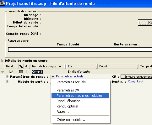

    Pour un rendu multiposte, il te faut déjà une version d'After sur une machine, et un module de rendu sur les autres postes.
    Il faut aussi qu'il y ai les mm plugs sur chaque machine, sinon, une des machines risque de ne pas vouloir lancer son lot de rendu.
    Maintenant, tu ouvres ta comp sur le poste qui a After, et tu créé un dossier de controle :menu fichier>dossier de controle.
    Tu sauvegardes sur un de tes disques dont le partage est activé.
    De là, After va essayer de se connecter automatiquement sur le reseau afin de determiner quelles sont les machines qui sont suceptibles de calculer tes images.
    Ah, j'oubliais, avant de faire ton dossier de controle, tu dois parametrer ton rendu en "multimachines" : parametre de rendu>parametre multimachines.
    Enfin, tu n'as plus qu'à lancer ton rendu sur la machine principale.
    Chaquue poste calculer sont lot d'images qui seront rassemblées dans un seul et unique dossier/fichier de rendu, sur ton poste principale, ou tout autre se trouvant sur ton reseau.
    Voilà...

    ok merci bien.
    le mmplug est integre a AE6pro ou non?
  4. Reglisse22
    1,200
    1,853
    Oui, dans la version Pro
    C'est dans le module de rendu.
    Tiens nous au courant si ça marche (ou si ça marche pas aussi)

    merci pour ce poste ce fut très utile car je tente de faire du rendu rezo avec after.
    J'ai un question justement sur la fonction "Rassembler les fichiers" car pour activer le "dossier de controle" il faut justement faire cette manip avant.
    "Rassembler les fchiers" AE copie tous les fichiers de ta comp dans un rep qui servira ensuite de dossier de contrôle.
    n'est-ce pas un peu bizarre car ça créer des rép énorme dès que tu veux faire un projet plus lourd en ressource.
    :perplexe:

    En faisnat ça, tu es sur qu'il ne te manquera aucun élément.

    Mais ça veut dire qu'il faut toujours avoir de la place sur ton DD pour copier 2 fois ton projet after....
    En fait ma question c'était :
    est-ce que c'est obligatoire de faire la manip "rassembler les fichiers" car tu n'y faisais pas allusion dans ton poste.
    :perplexe:
  11. Reglisse22
    1,200
    1,853
    Be, si tu mets tous tes fichier dans un seul dossier au début de ton travail, tu n'a surement pas besoin de faire ça...
    Maintenant, le rendu réseau utilise un protocole type. Le mieux, c'est de hiérarchiser tes fichiers : dossier>Fichier.AEP+Dossier Elements...)
