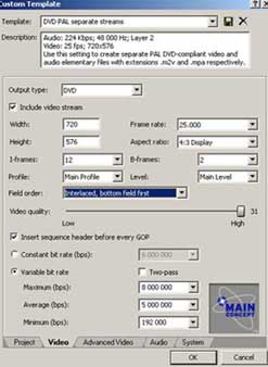

    Je veux faire un rendu pour un dvd destiné a une tv.
    quel encodage faut il choisir pour avoir la meilleure qualité.
    1/ Field encoding : top, bottom, ou progressive frame ?
    2/ deinterlacing : none, use top field, ou use bottom field ?
    Desolé mais pour moi ce n'est toujours pas clair.
    merci d'avance
    lolbo
    ps:pour les bitrate audio et video c'est ok pour moi.

    Tu as fait l'acquisition dans Vegas ? Normalement tu dois avoir field order: lower field first dans les propriétés. Sinon clic droit sur l'event et change le field order.
    Le format DV c'est 720 X 576. Mais pour les images ça doit passer. Il faudra vérifier que les images ne sont pas déformées, sinon applique un Pan/Crop.
    Pour l'encodage Mpeg 2 c'est toujours interlaced, bottom field first
