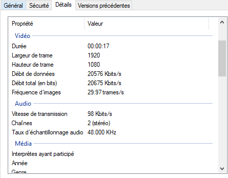

    J'ai essayé d'appliquer les mêmes paramètres que la vidéo d'origine : 1920x1080 / le débit des données (kbits), les FPS en 30...
    J'ai aussi désactivé le rééchantillonnage sur chaque piste vidéo et même dans les propriétés du projet.
    Et au final j'ai toujours le même problème. Même quand je met que la partie concerné, sans montage et que j'effectue le rendu, la vidéo final n'est pas fluide lors des mouvements. C'est comme pixelisé... comme si la vitesse du mouvement n'était pas bonne, pas fluide tout simplement.
    Voilà donc je viens vers vous en espérant que vous vous êtes déjà confronté au problème et que vous avez su le régler. Moi je pensais vraiment que c'était un problème de débit donnés ou de rééchantillonnage... apparemment non ou alors je le fais mal.
    La vidéo de base est tourné avec un smartphone en paysage.
    Voici les paramètres de la vidéo de base d'ailleurs :
    Les paramètres du projet sur Vegas 17 :

    Pourriez-vous nous fournir les infos du média avec MediaInfo, vue Texte ou HTML ?
    Les infos issues de Vegas ne sont pas assez détaillées.

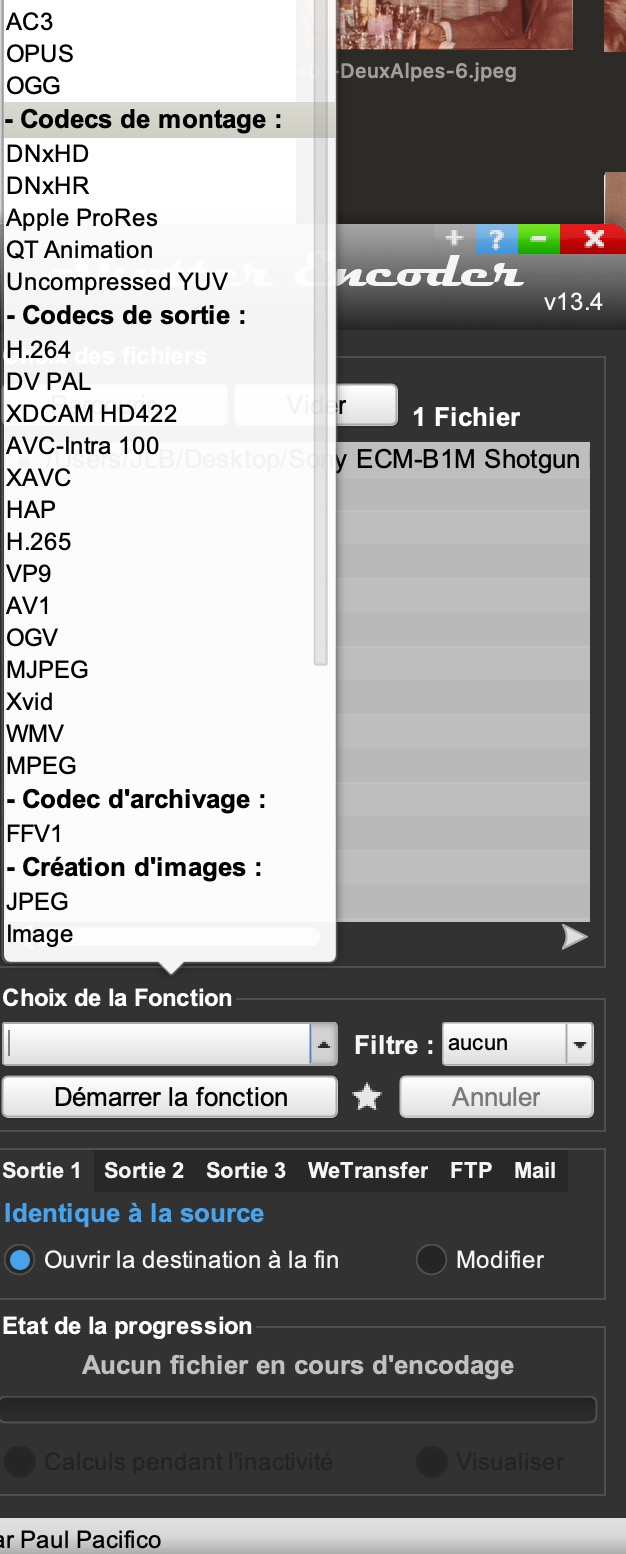

    La seule solution est de transcoder dans un codec intra.
    Ex. Shutter Encoder vers ProRes ou DNDXHD :
    Et d'installer sur le smartphone un logiciel permettant de régler la fréquence d'images en mode fixe.

    J'ai donc essayé de faire ce que vous m'avez expliqué (même si je suis pas du tout un pro) et je pense avoir réussi puisque dans le fichier MediaInfo j'ai bien DNxHD et type d'image : constant.
    Malheureusement ça ne change rien à la vidéo et elle reste pas fluide comme dans la vidéo YTB partagé.
    J'ai aussi essayé en Apple ProRes et ça ne change rien.
    J'ai utilisé Shutter Encoder et MediaCoder.
    IM 1.PNG - Casimages.com
    (image sur Shutter Encoder, peut être une action que je ne fais pas bien)

    Non, il n'y a pas de réglage à effectuer pour le ProRes.
    En principe les vidéos de smartphone en fréquence d'images variables posent problème dans tous les logiciels de montage.
    Et le transcodage dans un codec à compression intra, permettant l'obtention de vidéos à fréquence d'images fixe règle le problème.
    Mais en général, ce sont moins des problèmes de saccades dont il s'agit mais plutôt de désynchro audio ou d'images fantômes.

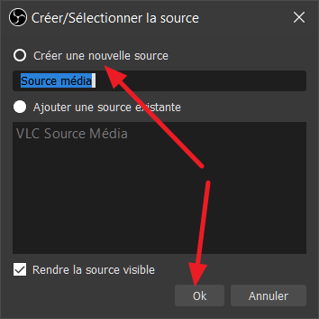

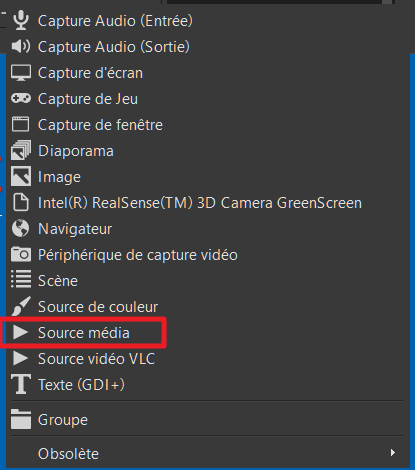

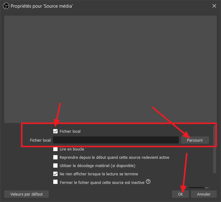

    Si la lecture dans VLC ou MPC-HC est fluide, vous pouvez essayer quelque chose qui me donne de bons résultats de temps en temps. Sait-on jamais !
    • Installez OBS
    • Créez une source en choisissant "Source Média"
    • Cochez "Créer une nouvelle source", nommez-la et validez
    • Dans les propriétés, cochez "Fichier Local"
      puis grâce à parcourir, allez chercher votre fichier.
    • Dès la validation par OK, votre fichier est lu par OBS.
    • Démarrer l'enregistrement
    Cela prend le temps du fichier mais cela peut donner des résultats intéressant.
    Bonne continuation
