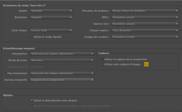

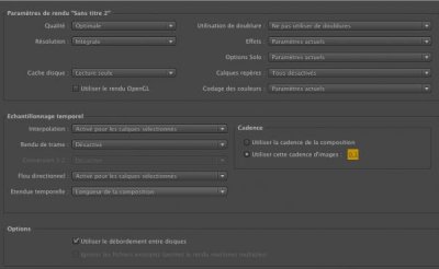

  7. felfer
    1,650
    618
    aie, je suis navré: le parametre "personnalisé" n'est pas accessible pour les modèle.
    Pour m'excuser, je t'ai trouvé une ruse; dans ton modèle, défini une cadence d'image genre 0.1
    (en fonction de la durée de tes compos)
    et régle ton module de sortie normalement sur image
