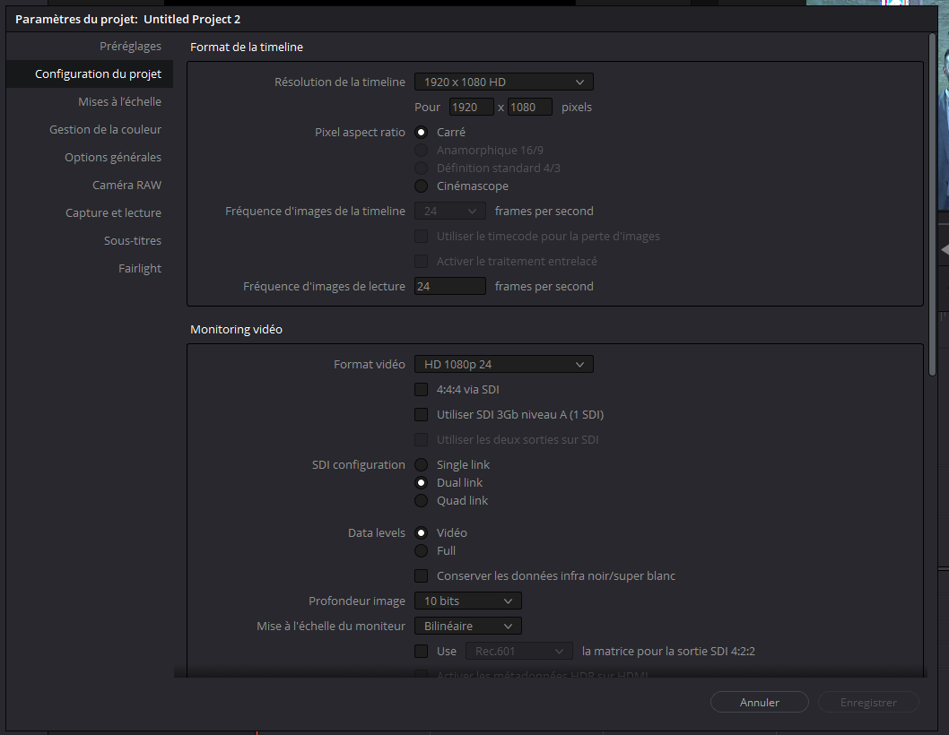

    Bonjour à tous,
    Je suis perdu, dans un autre post j'exposé mon cruel pb de saccade lors de l'exportation ou du rendu de mes vidéos depuis mes fichiers DVC PRO HD de PANASONIC pour les diffuser sur mon tv led
    Lors du montage, mes videos sont parfaitement fluide sur le moniteur D Resolve donc je pense que mes réglages sont bon
    des que je les compilent en MP4 c'est la cata
    pouvez vous m'aider
    merci

    bonjour

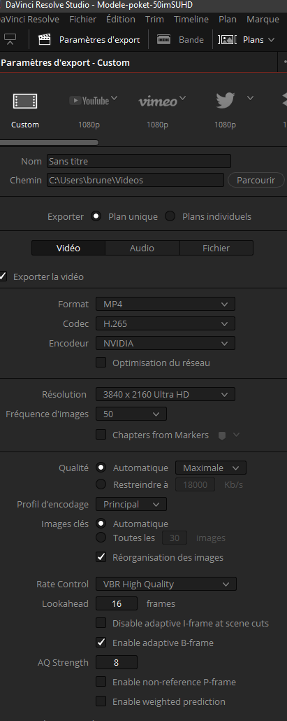

    Si la timeline est fluide , le problème est au niveau des paramètres d'exportation
    pouvez vous envoyer une recopie d'ecran du paneau de gauche
    Avec Resolve 17.4.1, l'encodeur est par fedaut "natif " , il faut indiquer la carte graphique

    Dites moi juste la copie d'écran sur quel onglet ? , merci encore

    onglet export

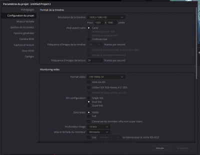

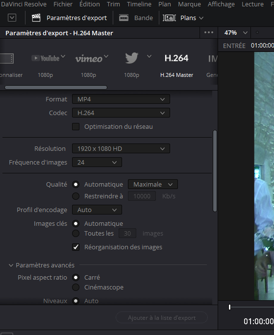

    Voici mon réglage comme convenu Jakin 1950 merci pour votre retour

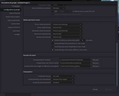

    peut etre que je regle mal mes preferences dans l'onglet Davinci resolve en haut à gauche ?

    Le format DVC PRO HD recouvre plusieurs possibilités
    Peut être essayer avec 8 bits et DNXHD

    8 bits au niveau de l'onglet profondeur image ?

    à priori oui
