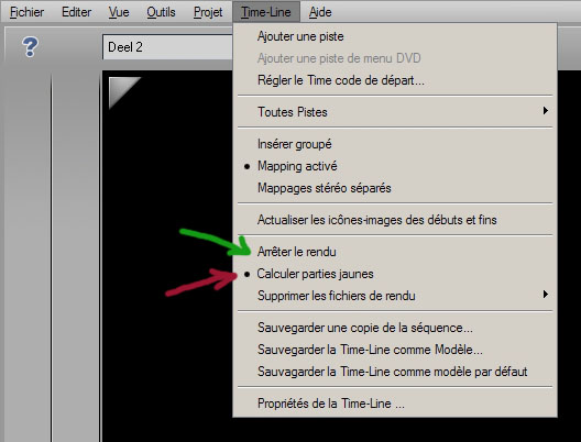

    un conseil, dèsavtive le rendu pendant le montage car comme tu le dis toi-même, il faut attendre et attendre...sauf pour certains effets comme "Classic clips FX" ou "Classic Transitions" où on est obliger de le rendre immédiatement pour pouvoir visualiser le résultat. Hors de ça, ne le fais jamais en temps réel. Tu le fais pendant une pause ou pendant le manger. En plus, si ta carte graphique est assez puissant, tu peux souvent visualiser les effets sans le rendue. Pour maitriser le rendu imméditement ou pou le dèsactiver, voir l'image au-dessous!!!
    quand tu cliques sur "Arrêter le rendu", ni le rouge, ni le jaune seront rendue en direct. quand tu décoches "Calculer les parties jaunes", tous les fichiers en rouge(comme les classic clips FX) seront rendus mais ne pas les clips en jaune.

    merci beaucoup GCVMP
    et avec l image en plus...^^
    je ferai comme tu dis a l avenir
