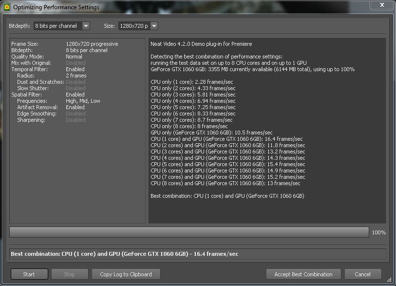

  5. ogt
    Attention :
    l'utilisation de Cuda dans Premiere et dans Neatvideo sont complètement indépendants.
    Si vous utilisez Neatvideo sur tous les clips il est bien sûr fondamental d'activer l'accélération graphique dans ce plugin.
    Il y a d'ailleurs une fonction qui permet d'optimiser entre le CPU et le GPU (voir image)
