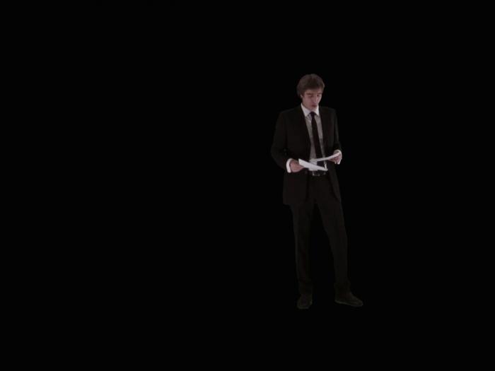

  5. jeanjean19
    10
    Voici une image de mon keying avant incrustation, la qualité est vraiment basse (à priori le HDV n'est vraiment pas fait pour le keying) mais peut etre que je peux améliorer un tantiné la qualité de mon rendu.
    Désolé pour le retard du message
  6. jeanjean19
    10
    Désolé, on voit pas grand chose.
